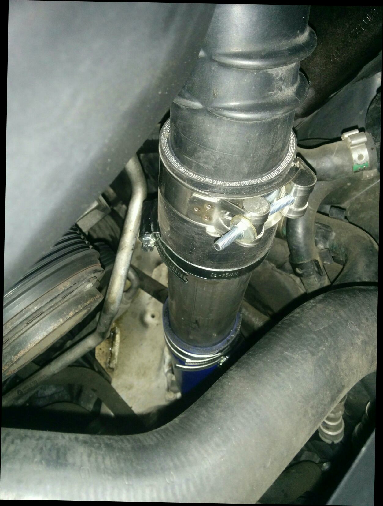

    Ma una curiosità alla fine il tubo dove lo hai trovato ? Perché sta balenando anche a me l'idea di fare questo up solo sono molto indeciso se performance o come il tuo...alla fine quanto lo avevi pagato il tuo ?

    Di quale tubo parli? L'estrattore msport l'ho pagato 79 euro finito ;) /emoticons/wink@2x.png 2x" width="20" height="20" />

    Parlavo dell'intercooler e del tubo di riduzione quello in silicone

    Su eBay si trovano (a me l'aveva dato un utente del forum), l'importante è che prendi l'intercooler del 35i in modo da utilizzare la riduzione 76/63mm

    Risolto il problema dell'intercooler una volta per tutte ;) /emoticons/wink@2x.png 2x" width="20" height="20" /> [MENTION=18535]megalo84[/MENTION] grazie per la dritta

    Io userei queste fascette e nin a vite [​IMG]

    come agiscono?

    Xchè non a vite? A vite son comode.

    Come quelle in plastica praticamente ma le tiri con la pinza e la linguetta si trancia da sola

    Si ma si possono sempre svitare

    credo tirano di più quelle a vite come sopra

    E se la devi togliere? Quelle originali dentro al cofano motore sono tutte a vite mi pare... Non si svitano mica

    Queste a vite sono belle strette.. anzi devi stare attento a non esagerare ;) /emoticons/wink@2x.png 2x" width="20" height="20" /> l'importante è che siano belle larghe.
