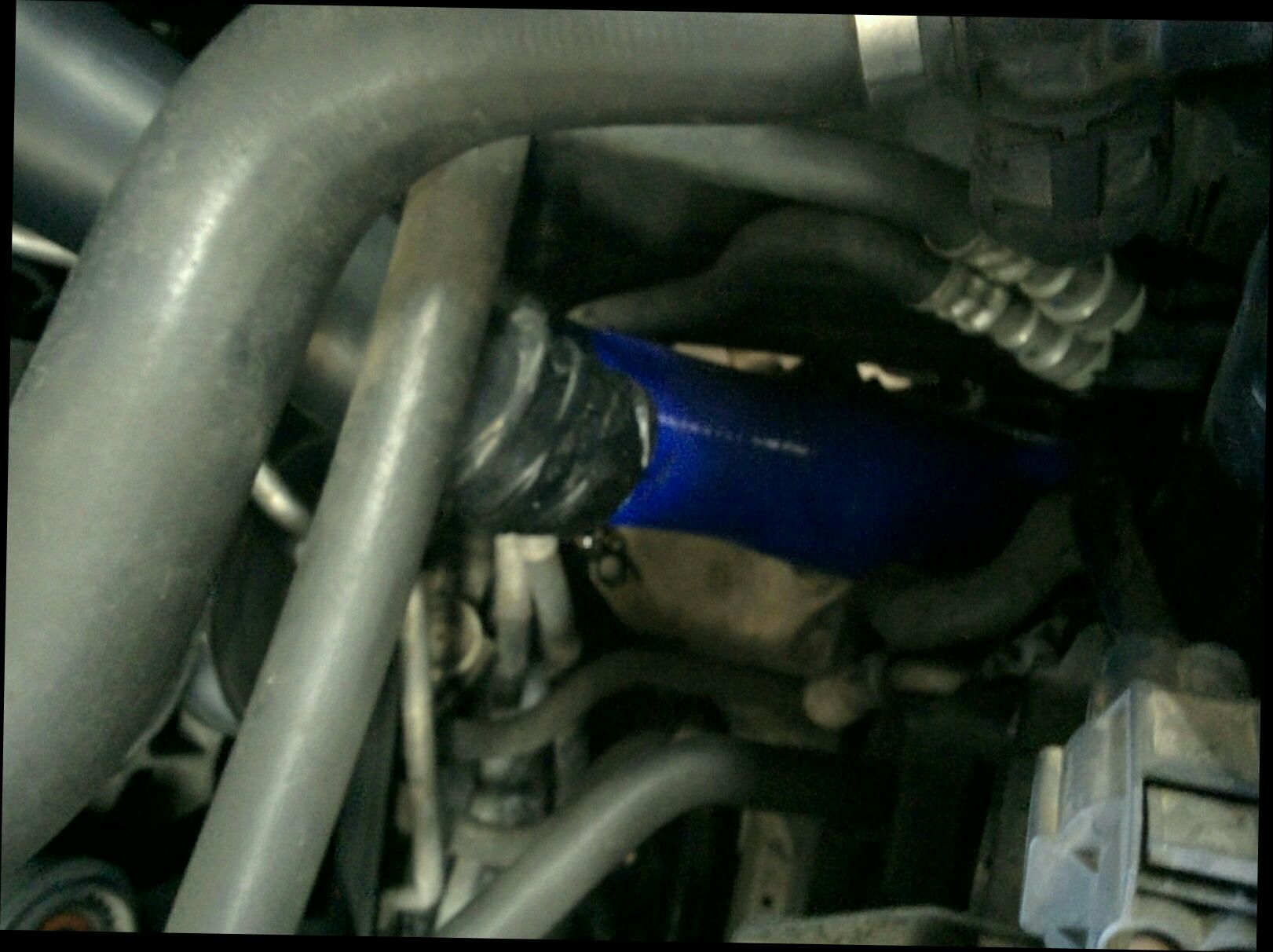

    Ma chi ha messo l'intercooler del 335i ma come l'ha fissato??

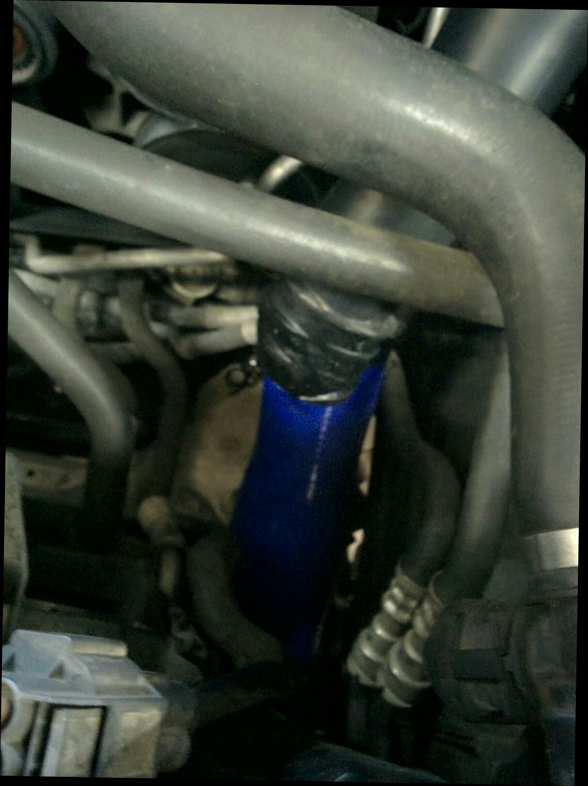

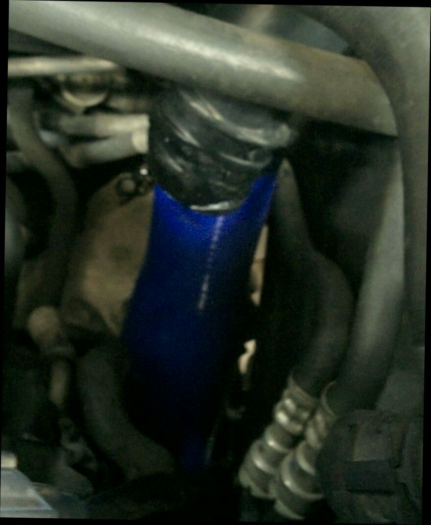

    Grazie! volevo fare un bel po di foto ma sto avendo problemi con il tubo dell'intercooler! Anche stasera è riscoppiato il tutto!
    Le fascette metalliche non reggono.. i problemi penso siano 2:
    Il tubo originale secondo me doveva entrare di più in quello siliconico (blu) poteva tagliarlo più lungo (maledetto meccanico incapace)
    Anche se stringi le fascette a morte facendo presa su un tubo di plastica è facile che si deforma.
    Una possibile soluzione credo possa essere quella di trovare un tubo siliconico più lungo 63/76mm (ma sembra introvabile)
    Voi avete qualche suggerimento?

    Metti un tubo interno di rame fra quello blu siliconico e quello di plastica nero originale e poi 2 fascette metalliche tipo quelle dei finali delle marmitte!

    Ci avevo pensato in modo da riuscire a serrare il tutto.. (anche un tubo di alluminio credo possa andare), il problema e che devo riuscire a trovare un tubo con le misure esatte
