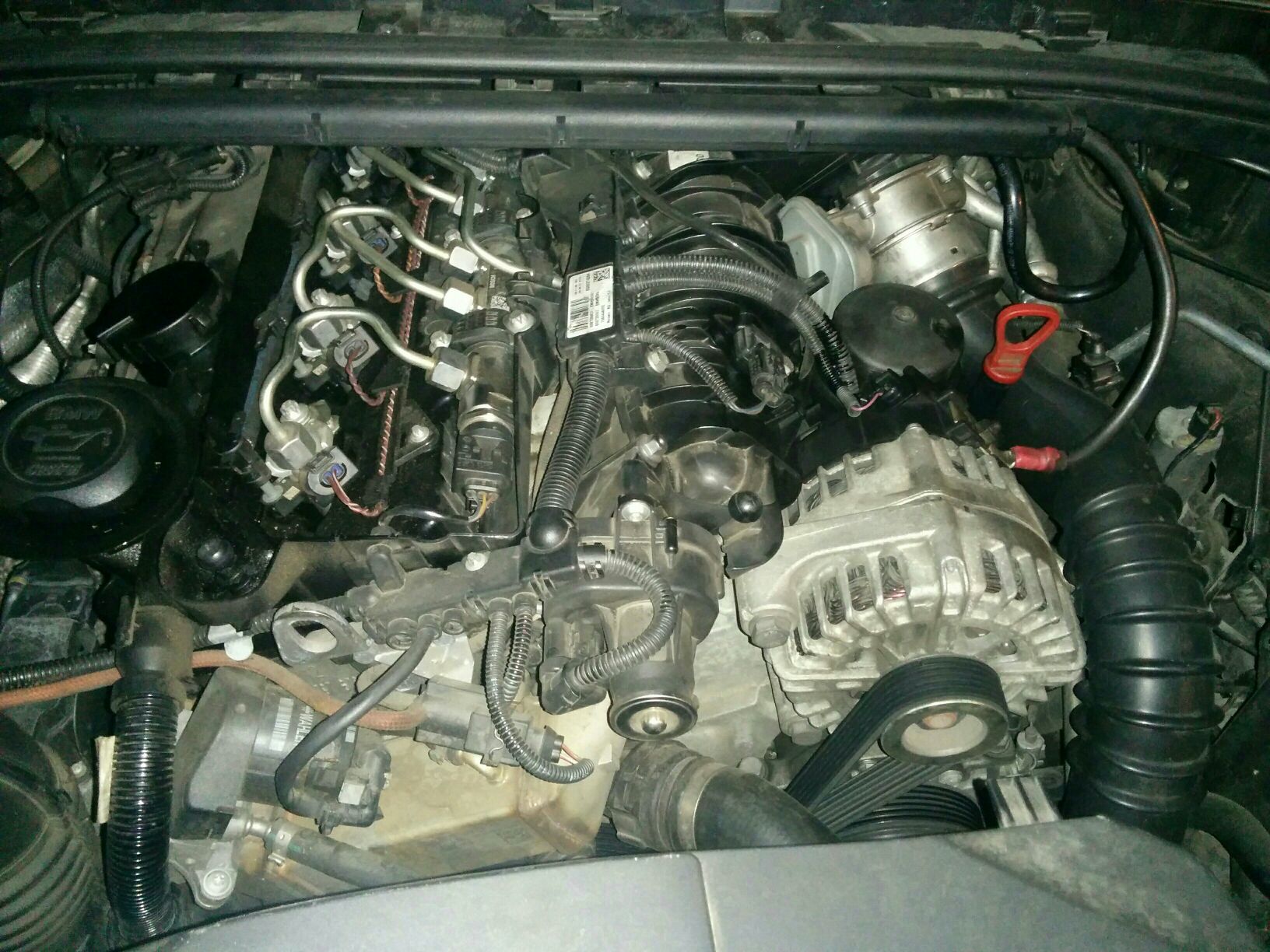

    Il servo idraulico é per le xDrive (che non hanno posto per il motorino del servo,perché c'é il differenziale ant),comunque io darei un'occhiata sotto al collettore di aspirazione..se ci fosse un trafilaggio,potrebbe benissimo colare dietro e scendere lungo il carter distribuzione,gocciolando da sotto.Ipotesi eh..

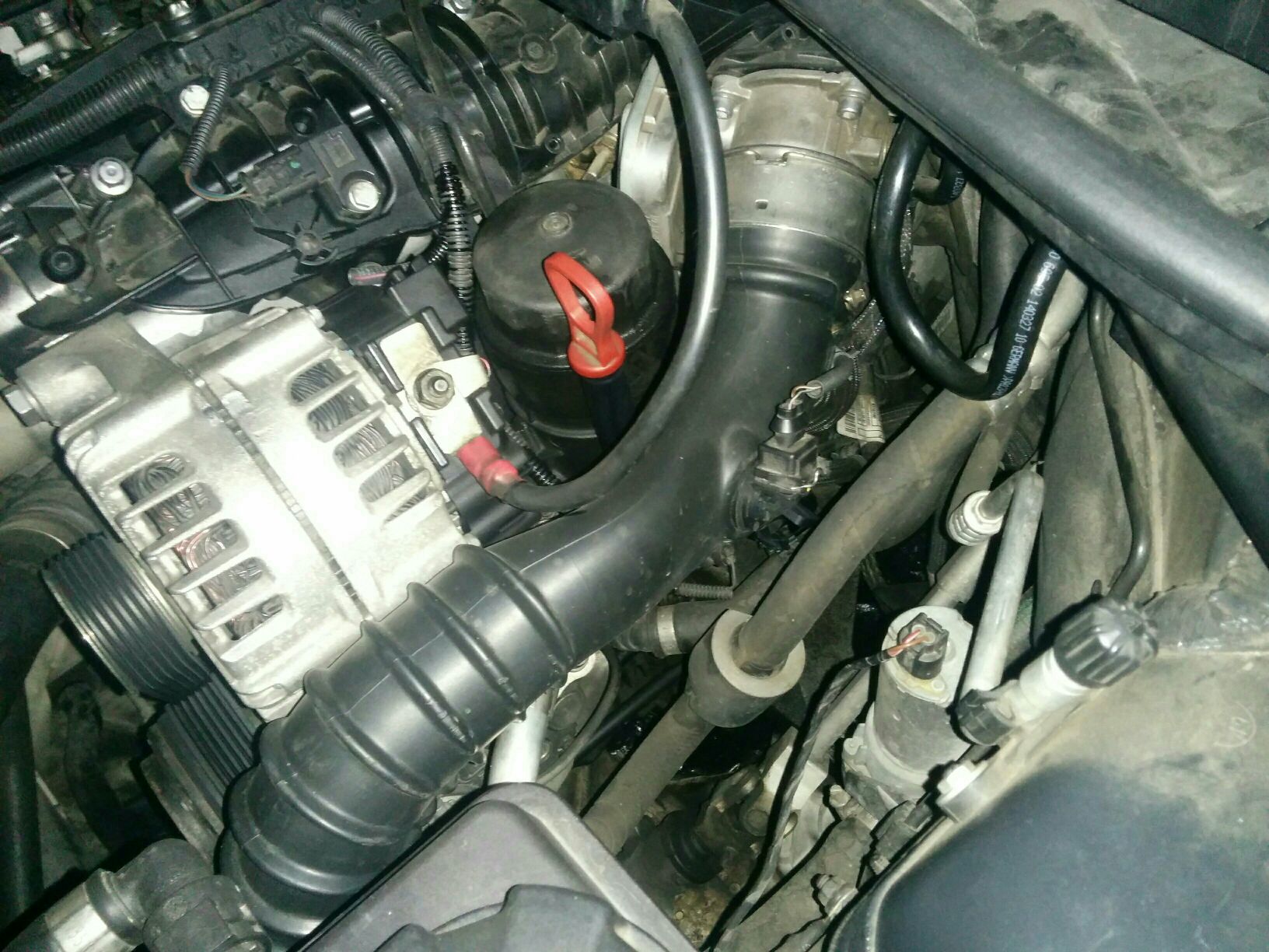

    Okk buono a sapersi, ho controllato nella parte destra verso il collettore ma non sembra.. o meglio è difficile arrivare a vederci bene
    Da qui si intravede anche il pannello sottostante sporco d'olio:

    Controllato la vaschetta filtro dell'olio motore? Per difetto tutte le bmw tendono a perdere olio da lì, la guarnizione sotto col tempo tende a deteriorarsi molto facilmente. Anche la mia e87 lo faceva.

    Dove inserisci il filtro dell'olio, è una sorta di vaschetta in plastica che attacca sul motore.

    Individuata ;) /emoticons/wink@2x.png 2x" width="20" height="20" /> il problema e che è messa talmente "imboscata" che non riesco a vedere molto.. Mi sa che sul ponte forse si vede meglio

    Ma sono io che vedo veramente male,o il separatore vapori olio e il tappo di rifornimento sono unti notevolmente?

    Infatti, sembrano abbastanza unti...potrebbe essere il filtro non stretto bene o la sua guarnizione danneggiata, se non la si lubrifica quando si inserisce il filtro nella sede potrebbe rovinarsi quando viene stretta

    Il tappo del filtro è unto poiché il meccanico l'ha cambiato poco fa.. ci avevo fatto caso ma non perde da li. Invece il separatore vapori olio dov'è??

    Il separatore olio é sulla sinistra nella prima foto,subito dietro al tappo dell'olio sulla testata.
    Mi sembrano piuttosto unti...

    Niente.. separatore olio non ha perdite, è qualcosa in fondo ma più sulla destra.
