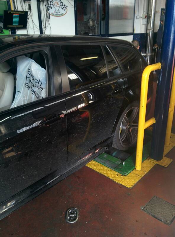

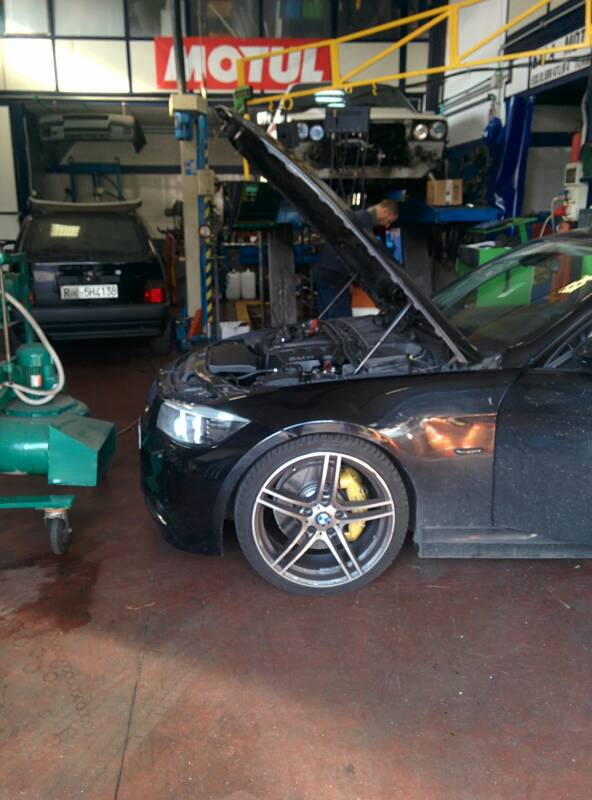

    Ho richiamato per l'ennesima volta l'officina dove ho rullato la volta scorsa ma niente.. non credo abbiano voglia di lavorare.
    Allora ne ho chiamata un'altra, Officina Lopez a Spinaceto, la quale mi ha concesso subito udienza :D /emoticons/biggrin@2x.png 2x" width="20" height="20" /> :D

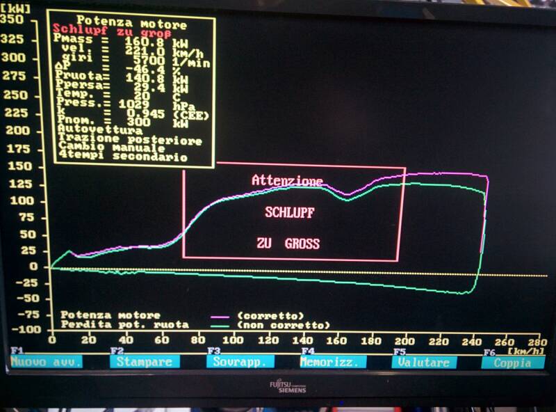

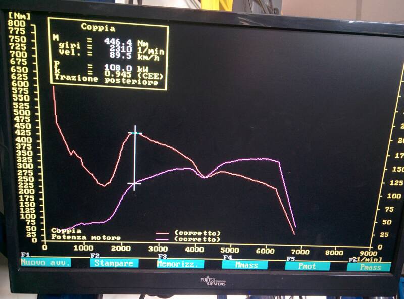

    Ecco la rullata:
    Cavalli Motore 219cv
    Cavalli Ruota 191cv
    Coppia 446 nm
    Peccato non aver potuto rullare allo stesso banco (dove mi aveva dato 212 cv)
    Inoltre mi ha dovuto fare la rullata in versione con cambio Manuale mettendo a folle in corsa, poiché in automatico gli dava 250cv :D /emoticons/biggrin@2x.png 2x" width="20" height="20" /> per ben 2 volte (si vede che non riusciva a settare bene il banco)

    212-219 mi pare nn sia un grosso scarto. Direi quindi che è giusto. Ottimo x la revisione. Fari ti ha detto qualcosa?

    212 era con DPF però ;) /emoticons/wink@2x.png 2x" width="20" height="20" />

    Sinceramente mi aspettavo di più senza DPF....:-k
    Se riesci fai un altra rullata in un altra officina ;) /emoticons/wink@2x.png 2x" width="20" height="20" />

    Eh si dovrei farla allo stesso banco rulli (se non fosse per la poca professionalità dell'officina :mad: )
    Diciamo che una quarantina di cv in più sul 177cv con mappa e defap non mi posso lamentare dai ;) /emoticons/wink@2x.png 2x" width="20" height="20" />

    Assolutamente No....non ti puoi lamentare....anzi, se questi sono i dati confermati, stai in piena affidabilità ;) /emoticons/wink@2x.png 2x" width="20" height="20" />
    Io mi ricordo che Beppe scrisse che un 177cv stage 3 (cioè senza DPF) stava sui 230cv

    In effetti senza DPF dovresti prenderne ancora 30cv comodi.....poi cambiano i banchi,le temperature....magari hai fatto la scorsa rullata in estate....

    Senza DPF prendi 30 cv (forse sul 3.0) se parti da zero.. Ma con già l'auto mappata è diverso ;) /emoticons/wink@2x.png 2x" width="20" height="20" />

    No no anche sul 3 litri nn li pigli 30 cv

    Prendi sui 20cv senza DPF
