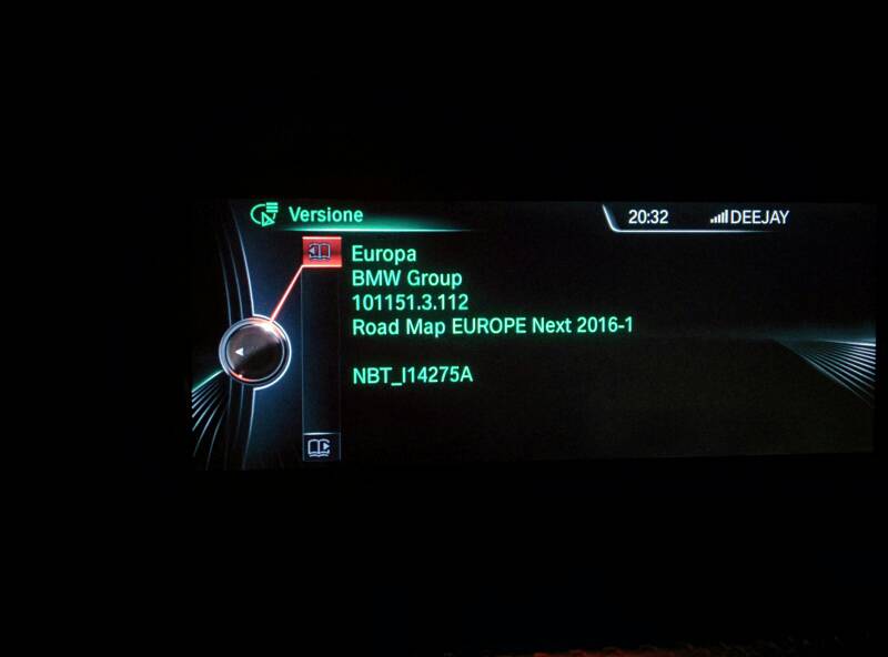

    Aggiornamento mappe "home made " effettuato :) /emoticons/smile@2x.png 2x" width="20" height="20" />

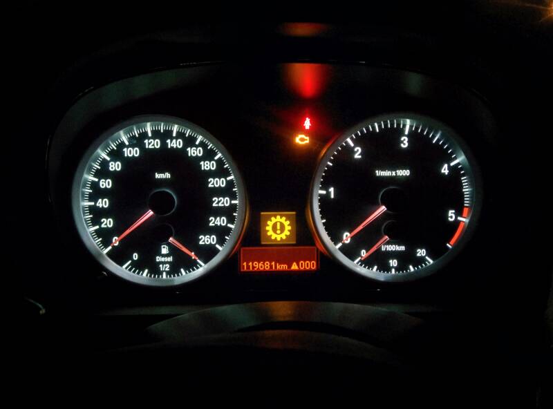

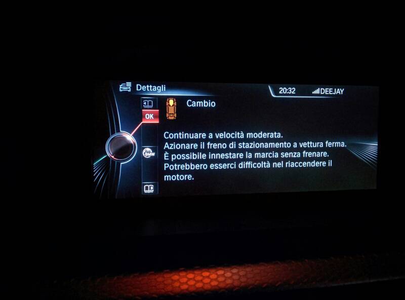

    Stasera ero a due passi dalla codifica del secolo :D /emoticons/biggrin@2x.png 2x" width="20" height="20" /> :D
    Visualizzare sul BC non più la D o DS ma sempre la marcia utilizzata (M1 M2 M3 ecc..) in qualsiasi condizione, su una E60 un tizio americano c'era riuscito ma con la mia non sembra funzionare.. o meglio va.. però mi ritrovo anche l'anomalia sul cambio:
    Le voci da modificare su kombi sono;
    Motorsport da wert02 a Wert01
    GETRIEBE_ART da automatik a ssg
    Ma ho dovuto ripristinare il tutto.. (per adesso :D /emoticons/biggrin@2x.png 2x" width="20" height="20" /> )

    Il serie 5 -7 - x5 -x6 hanno come cambio il meccatronic, serie 1 e serie 3 hanno un altro tipo di cambio e quindi una gestione diversa. Li riconosci anche dalle diverse leve del cambio.

    Davvero un peccato.. quindi immagino non si possa proprio fare sulle nostre??

    Eh no.. Con la codifica hai detto all'auto che hai montato il cambio ssg, ma in realtà non lo hai... La m3 è il 335 mi pare lo montino
