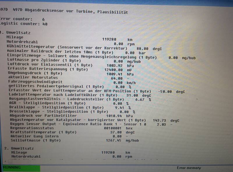

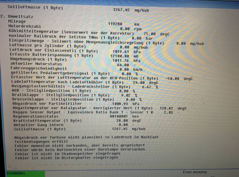

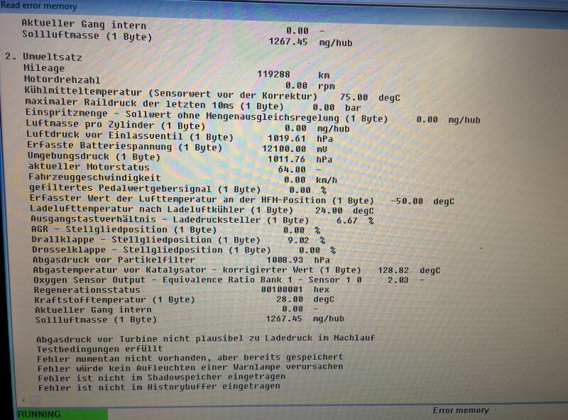

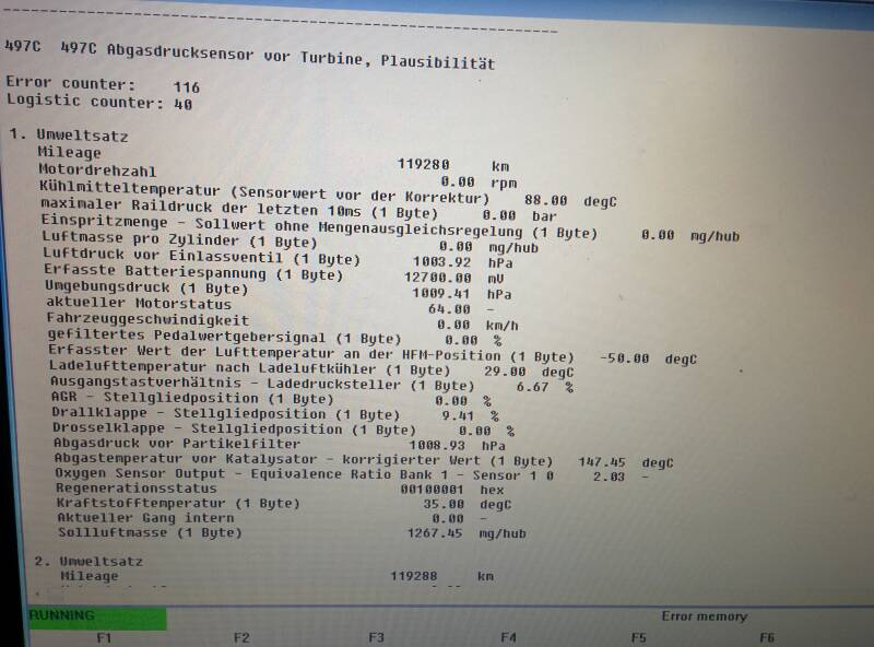

    L'installazione dell'intercooler non mi sembra sia andata a buon fine... Ho due errori in centralina che permangono:
    Credo sia una perdita di pressione aria, ora ho ordinato la guarnizione del tubo di mandata (la quale il meccanico si era dimenticato di cambiarla) spero sia quella il problema..

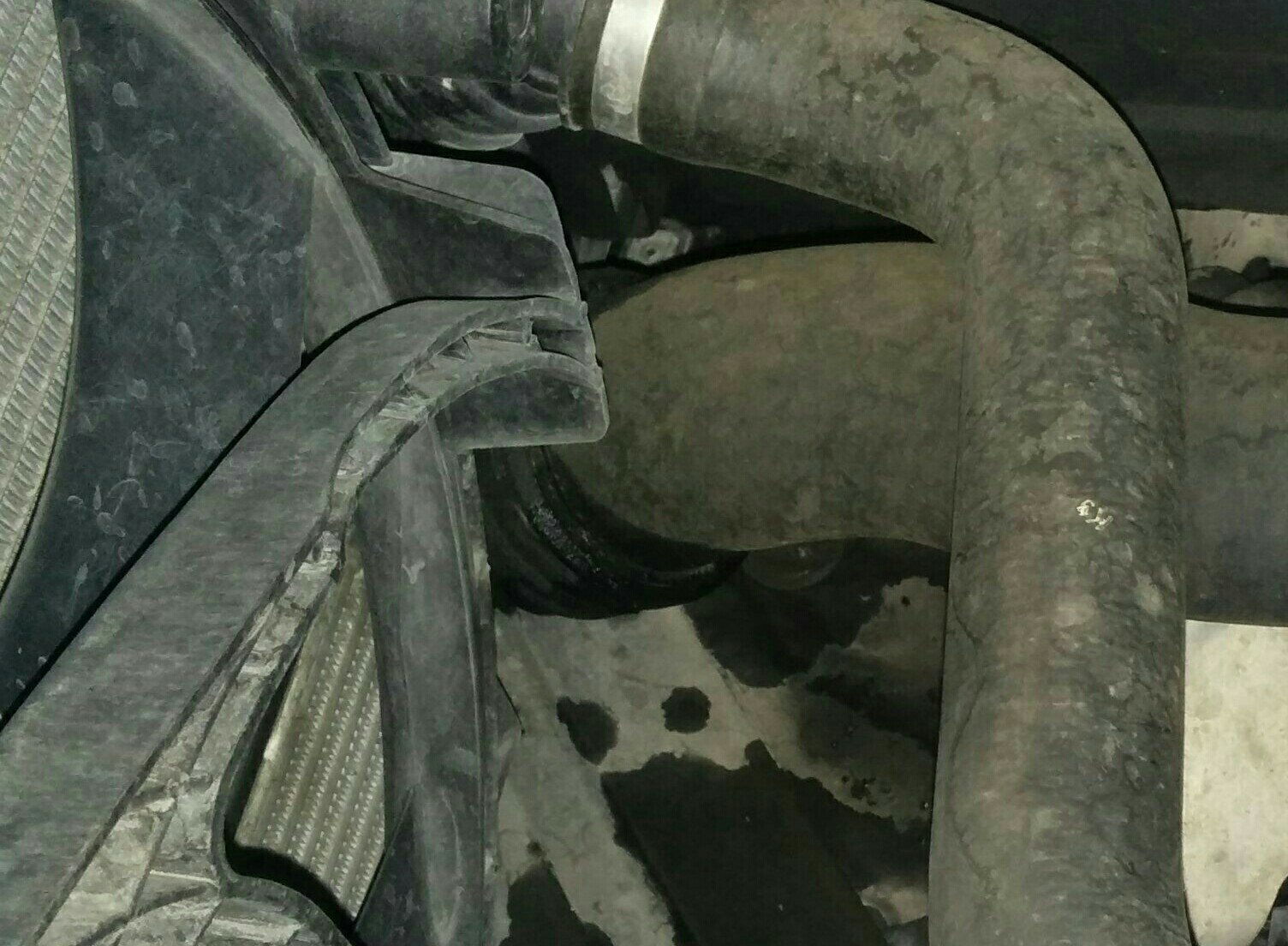

    Vedo una perdita grassa

    Nella foto era prima dell'upgrade dell'intercooler ma visto che il meccanico non ha cambiato quella guarnizione adesso provvedo cmq ;) /emoticons/wink@2x.png 2x" width="20" height="20" /> sperando non sia altrove il problema..

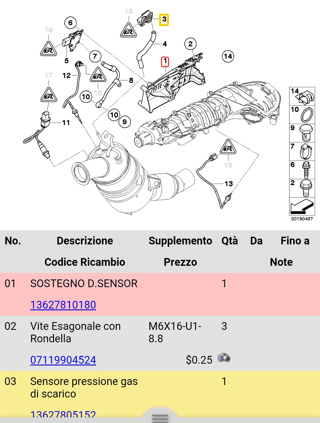

    Smanettando un po con ista sembrerebbe che l'errore non sia l'intercooler ma il sensore pressione a monte del DPF. L'errore emerge solo in fase di spegnimento della macchina (sembra che rilevi una pressione non plausibile) il pezzo è il numero 3:
    Provo a cambiarlo e vediamo come va ;) /emoticons/wink@2x.png 2x" width="20" height="20" />
