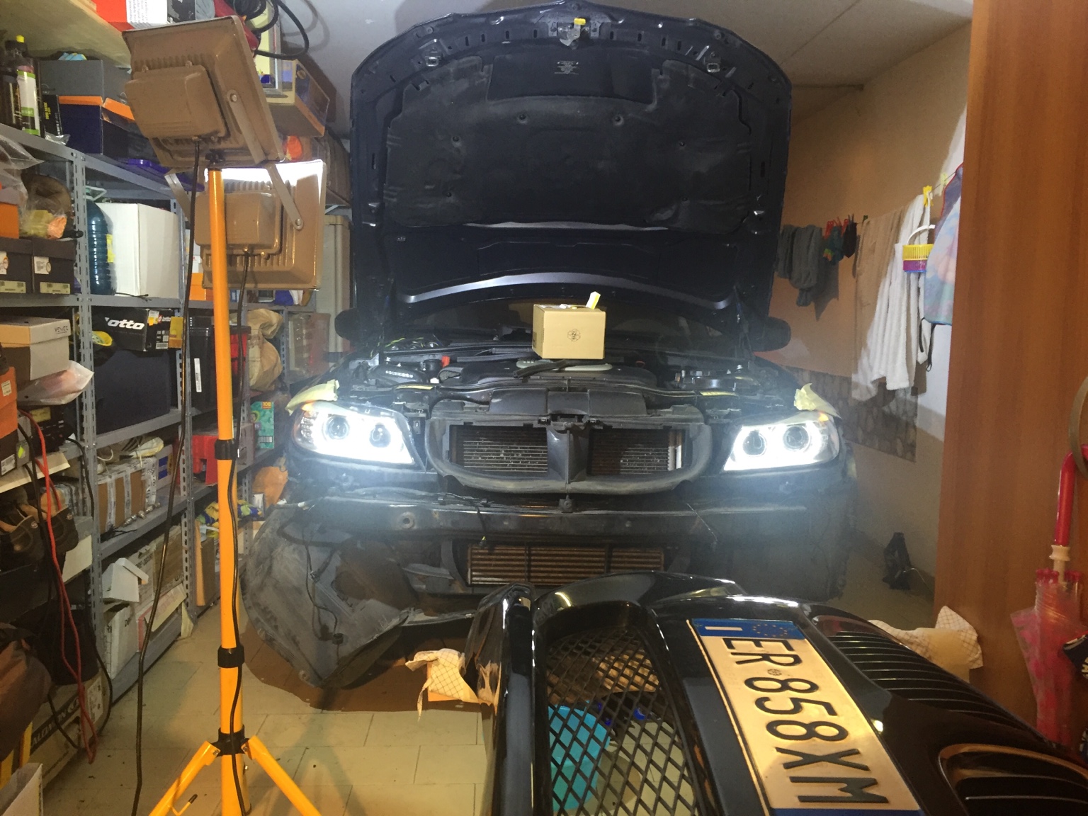

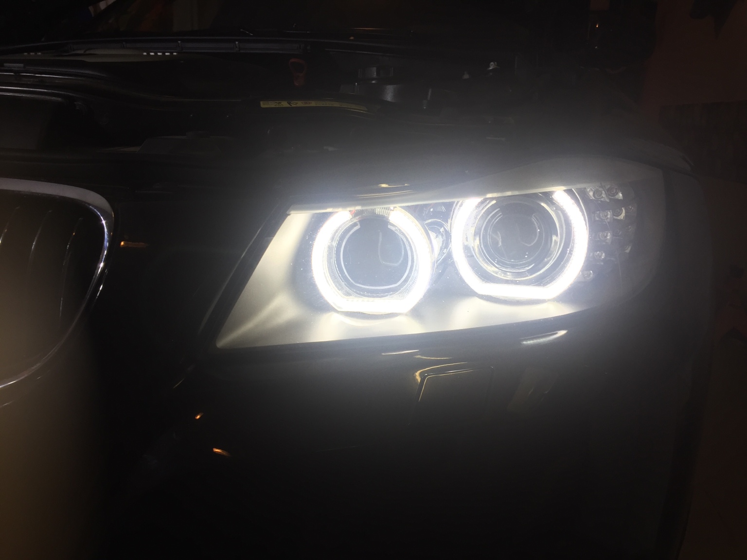

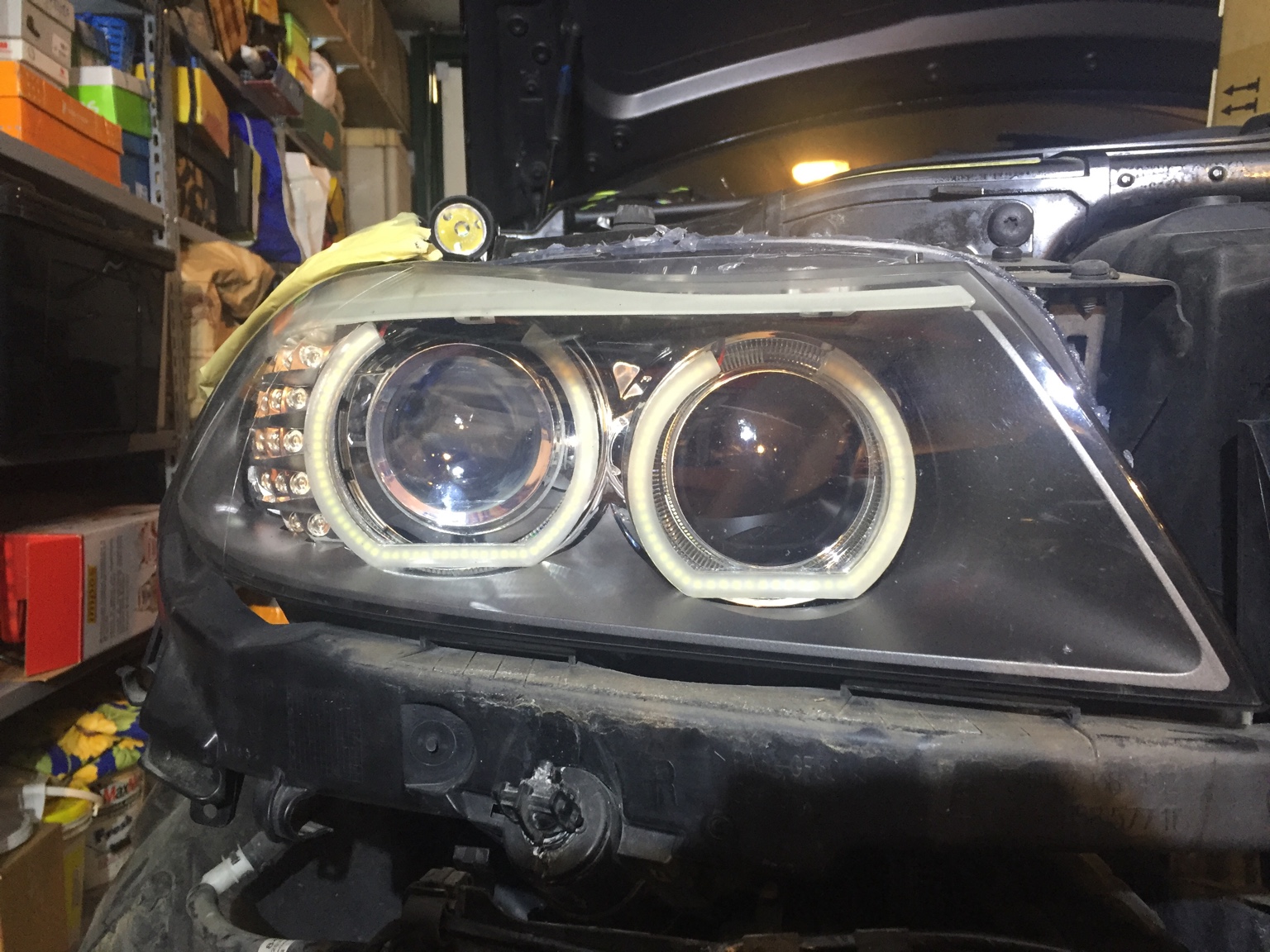

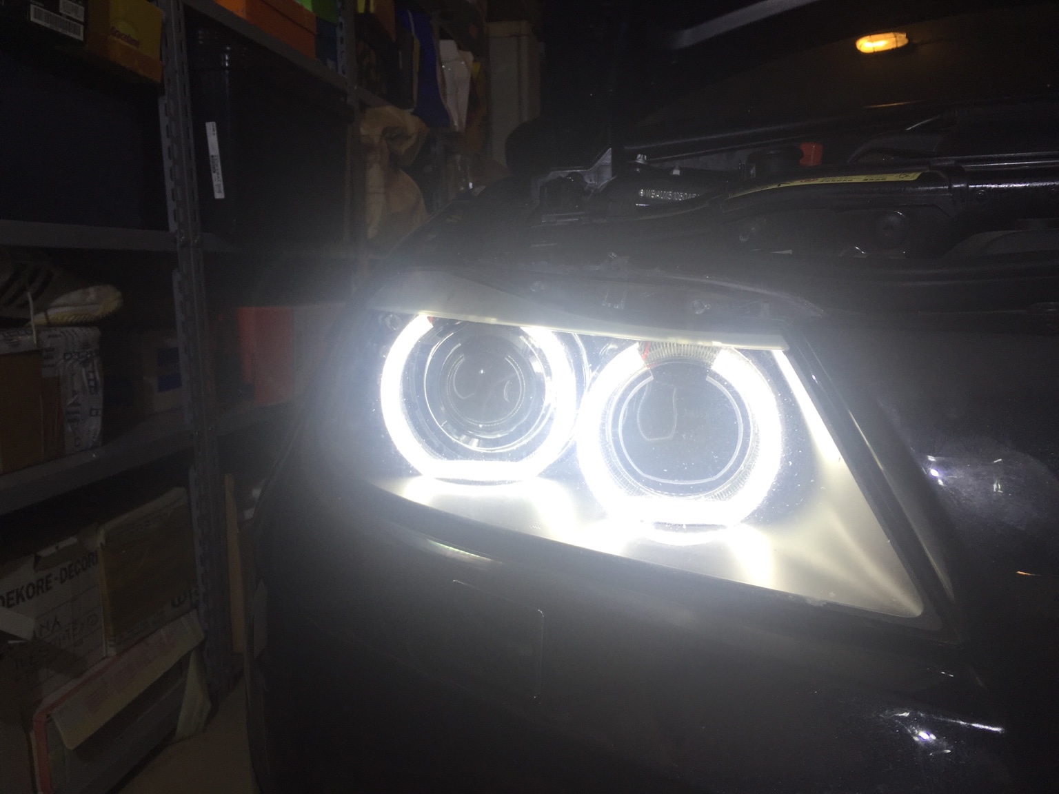

    Un enorme ringraziamento al maestro Jedi giustyle x tutti i consigli che mi ha dato. È stata una faticaccia e ho seri dubbi sulla tenuta all'acqua però sono venuti in maniera superba. Nota x i possessori di E91. Fanno due modelli di crystal angel eyes. X noi serve quello thin (sottile) il grosso non ci sta se incollato agli anelli.[​IMG][​IMG][​IMG][​IMG]

    =D> Stupundissimi :sbav:
    Ma non c'è modo di nascondere i fili?!?

    Forse avrei potuto coprirli con un punto di colla termica ma dove lo vedi è il punto in cui esce dal Angel. Non credo si possa nascondere e comunque se non entra acqua non lo apro più
