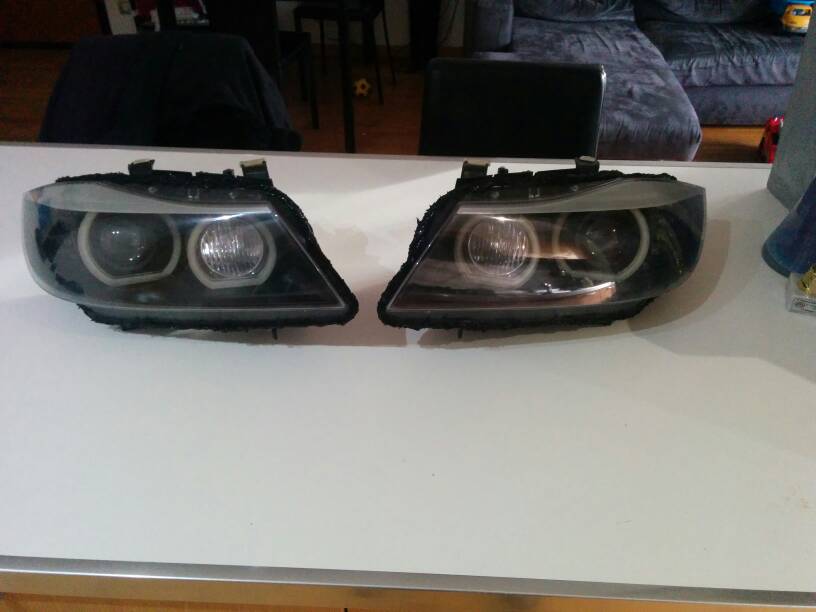

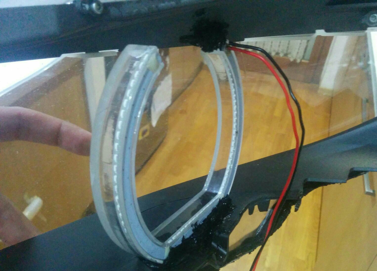

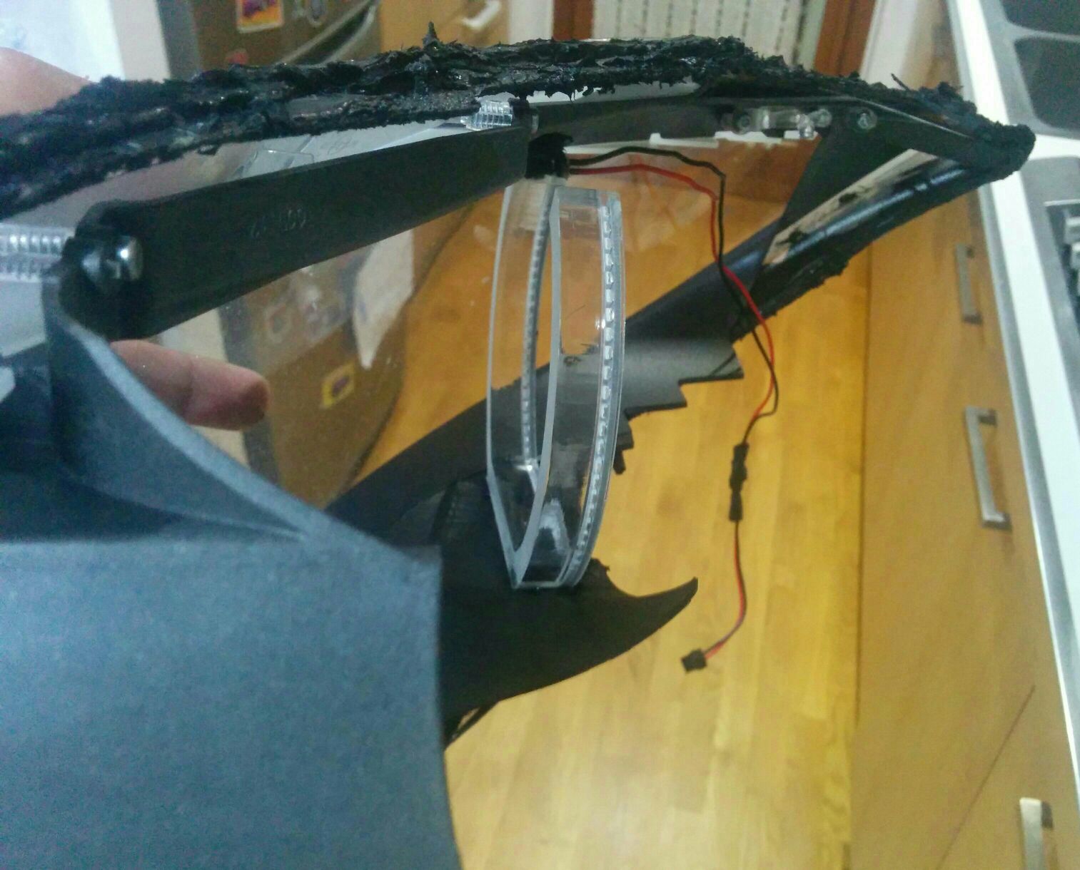

    Stasera ho chiuso i fari e applicata la prima mano di silicone esterno ;) /emoticons/wink@2x.png 2x" width="20" height="20" />
    Qui come ho messo gli angel con i 3 punti di ancoraggio e un bel po di silicone nella parte interna:
    Si sente già al tatto che il tutto è molto più stabile ;) /emoticons/wink@2x.png 2x" width="20" height="20" /> però se potete [MENTION=42447]salpone[/MENTION] e [MENTION=53598]Thriller[/MENTION] provate a usare gli anelli originali come nella foto che ho postato prima in modo da essere tranquilli al 100%

    io se riesco provo a forare con una punta finissima la parte inferiore e metterci delle viti quasi invisibili . comunque prendo tutti i consigli possibili.
  9. SniperBMW
    22.538
    1.352
    30 Luglio 2007
    7.276.468
    Meglio il silicone: usando viti rischi di accentuare le probabilità di inflitrazioni e condense, IMHO.

    ma io parlo per fissare gli angel, sulle plastiche interne al faro, non con parti esterne al faro.

    Anche io avevo pensato ad un paio di vitine. Se però si riesce a fissare all'angel originale nn servirà. Grazie mille x le foto giustyle ;) /emoticons/wink@2x.png 2x" width="20" height="20" />

    Per me non è una buona idea.. Oltre a forare gli angel, dovresti usare delle viti "microscopiche" e di conseguenza non credo abbiano molta presa sulla plastica sotto..
    Se mi obbligano a passare ai 16 a questo punto mi prendo una panda! :D /emoticons/biggrin@2x.png 2x" width="20" height="20" />
    Anche la E90 E91 Restyling hanno un mastice durissimo rispetto alle pre lci... Nel mio caso però avendoli fatti aprire in precedenza da chi era del mestiere è stato più facile rifarlo ;) /emoticons/wink@2x.png 2x" width="20" height="20" />

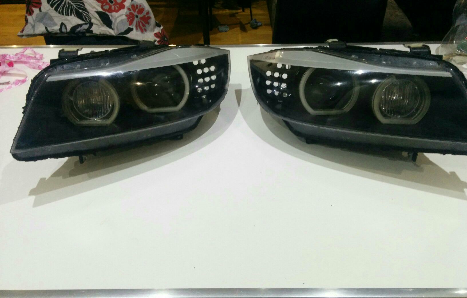

    Fari terminati :D /emoticons/biggrin@2x.png 2x" width="20" height="20" />
    Stasera si rimonta il tutto ;) /emoticons/wink@2x.png 2x" width="20" height="20" />
