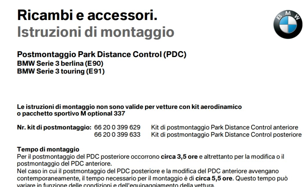

    I due kit che dovrei prendere sono questi:
    mi sfugge il perché della dicitura "non valido per il pacchetto Msport" :confused:
    Se ho capito bene, oltre a quei 2 kit:
    66 20 0 399 629 Kit di postmontaggio Park Distance Control anteriore
    66 20 0 399 633 Kit di postmontaggio Park Distance Control posteriore
    Devo recuperare:
    - Centralina PDC (ant+post) già presa
    - 8 sensori possibilmente con il "nottolino" da trovare
    - Fermi in plastica per i sensori (non sono compresi nel kit?)
    - Portacentralina
    - Sirena (No poiché solo per le auto antecedente al 2007)

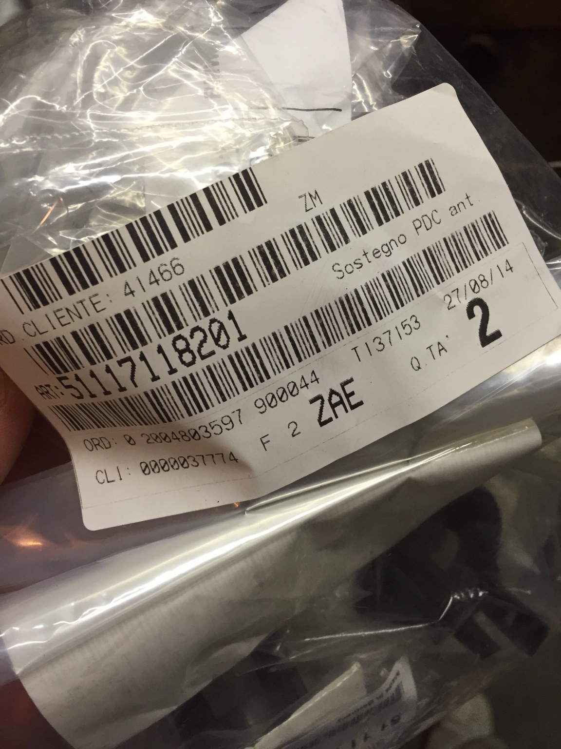

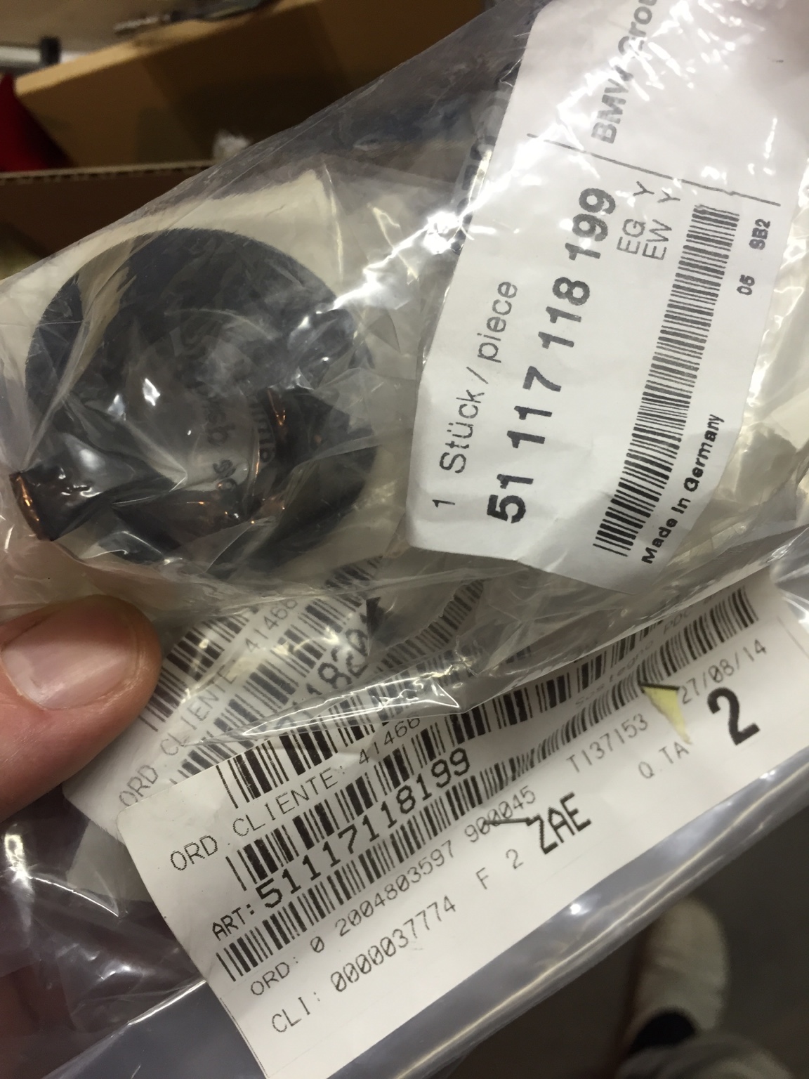

    Io ho acquistato tutto separatamente.
    I fermi in plastica sono questi:[​IMG]
    E questi:[​IMG]
    Codici validi SOLO x il paraurti ANTERIORE...

    Secondo le istruzioni del kit di postmontaggio però sembra essere tutto compreso :confused:

    allora mi sa che sei amico di [MENTION=50242]Luke1983[/MENTION] pure tu................., ti ho mandato i pm dove ti dicevo che tutto l'occorrente per assemblare il kit postmontaggio è compreso nel kit posteriore ( portacentralina, supporti sensore, cavo alimentazione. viti e rubacorrente, fusibile, guaina passacavo posteriore, sirena)
    nel kit anteriore c'è solo il cavo che arriva alla centralina e i supporti sensore.
    ovviamente io parlo per E92 ma credo sia uguale per tutte le altre Ex

    E gli anelli di "disaccoppiamento" sono anch'essi inclusi? Nel PDF sembra di si ma invece mi dicevi di cercarli insieme ai sensori.. giusto?

    anche gli anelli sono sempre nel kit posteriore. ti dicevo di cercarli insieme ad i sensori, perchè tu il kit posteriore lo hai gia preso usato, (solo cavi)

    Ah no il cablaggio posteriore non l'ho preso (l'avevo solo visto su eBay) ecco perché non ci eravamo capiti ;) /emoticons/wink@2x.png 2x" width="20" height="20" />
    Ma cmq mi sembra di capire che conviene prendere entrambi i kit in concessionaria altrimenti troppi casini

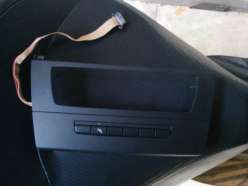

    beppe, per quanta ricerca feci io al tempo, notai che i 2 "cavi" del PDC erano difficili reperirli, quindi li presi nuovi e feci bene. tra l'altro quello che avevo di più riuscii anche a venderlo. solo sensori centralina e mascherina console con tasto PDC puoi trovare usati.

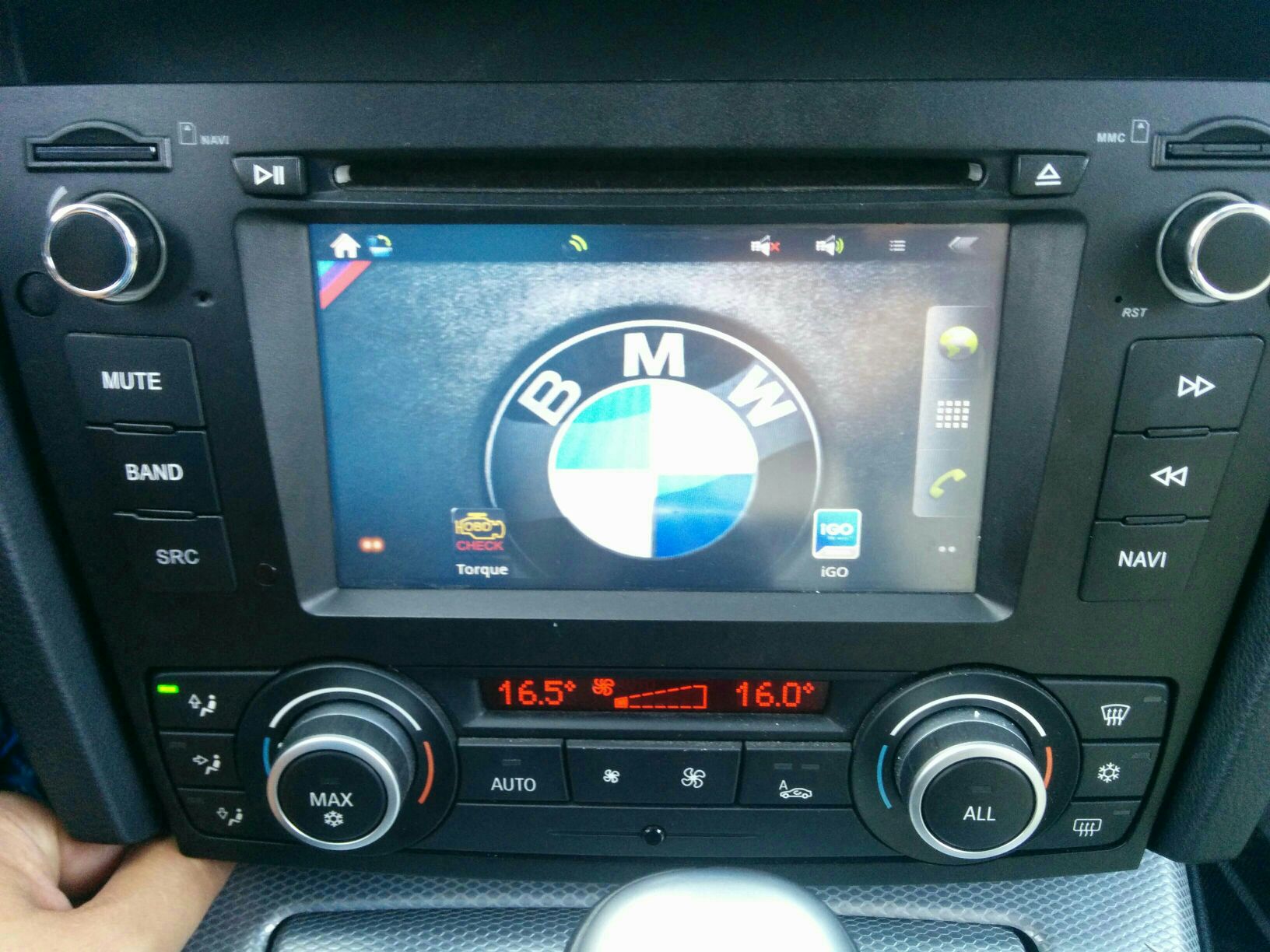

    Ragazzi devo vendere il mio bel Dynavin con Android
    ma volevo cercare di sistemare un piccolo graffio sullo schermo.. sapete come fare o cosa posso usare?
  14. pilot1981
    pilot1981 Primo Pilota
    1,000
    41
    Jun 25, 2010
    187,014
    BMW E91 LCI 320 xd futura touring
    È touch? In giro si trovano dei gel leggermente abrasivi appositi per display.. se il graffio è superficiale dovresti riuscire a toglierlo...
