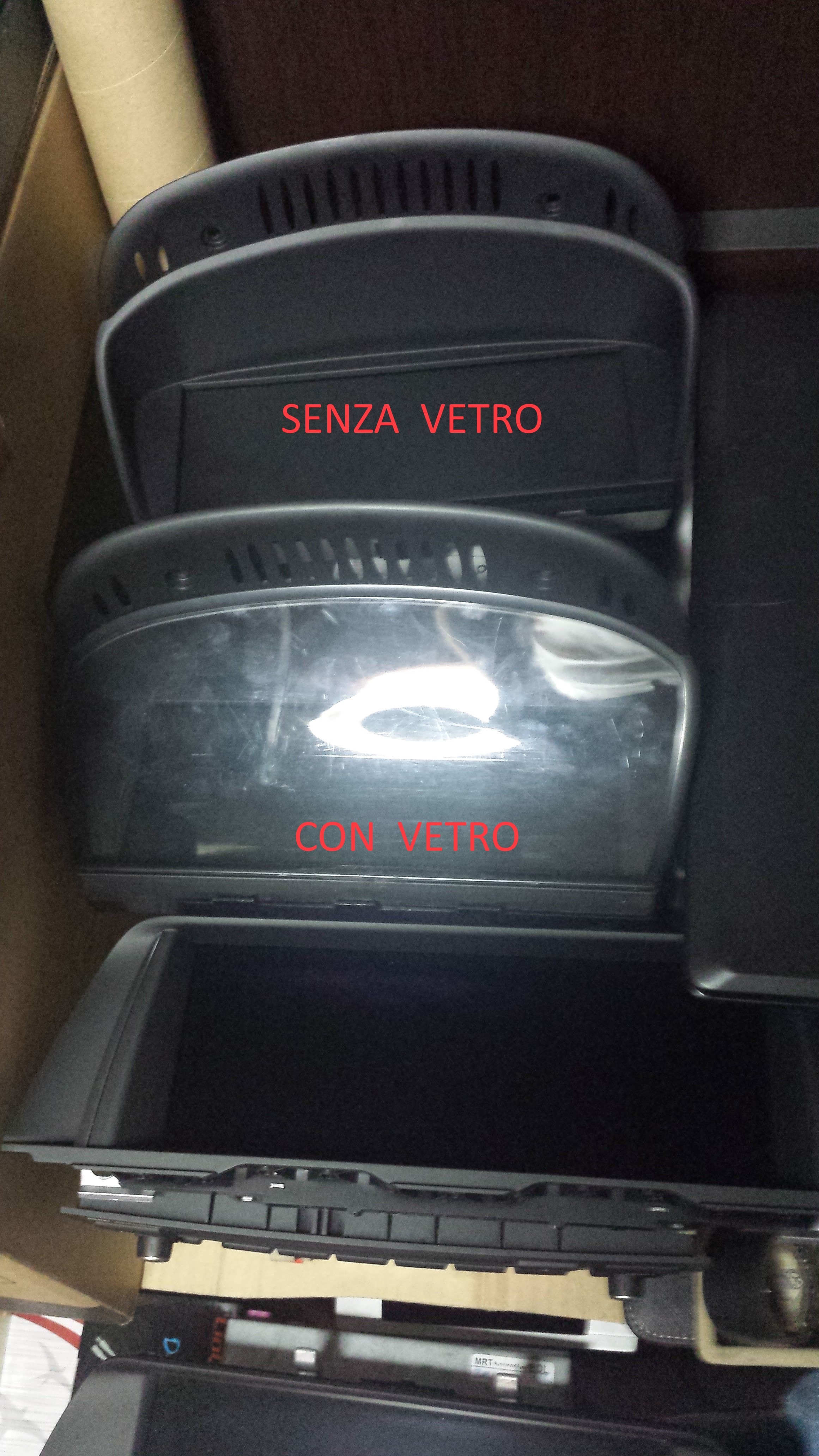

    La mia è un 3/2010 e non ha il vetro, e devo dire che la preferisco senza!
    Purtroppo me ne sono accorto a casa del display rovinato... gliel'ho fatto notare e mi ha riconosciuto qualche €....
    Poi sulla baya ne ho preso uno di una E6x (con vetro protettivo) dal quale ho recuperato il display immacolato, c'ho messo una pellicola protettiva e rimontato tutto sul mio supporto senza vetro!

    se monti il display NBT senza il vetro di protezione, allora monta una pellicola.. lcd del display NBT senza il suo vetro originale è molto delicato.

    Ottimo!! Chi ha avuto entrambe le versioni mi ha detto che è tutto un altro vedere senza la plastica davanti ;) /emoticons/wink@2x.png 2x" width="20" height="20" />

    Confermo!!! Mio cognato ce l'ha col vetrino (E91 del 2007) e preferisco di gran lunga senza vetro!
    Comunque è diverso anche il display: pre-lci da spento è grigio, lci è blu....

    Vedi anche nel retro com'è differente?
    Questo è come il mio, con entrambi i connettori di lato:
    Questo è quello con la protezione posteriore (e dovrebbe avere anche il vetro davanti):

    pre LCI ha CID CCC ed è grigio, le Versiopni CID CIC sono 2 o a fondo nero o a fondo bluastro,indipendentemente dal vetro o meno.

    Grazie :) /emoticons/smile@2x.png 2x" width="20" height="20" /> secondo te ci sono particolari accorgimenti per mettere il display del NBT sulla cornice del CIC senza plastica?

    Questo bisogna farlo!!!! E poi, non sarà mica un problema x te!!!!:wink:

    come ho scritto sopra.. devi mettere la pellicola, per fissarlo la cosa più facile è il biadesivo... ma io sui miei, rifaccio la sede e lo incastro come l' originale... ( lavoro un po più laborioso )
