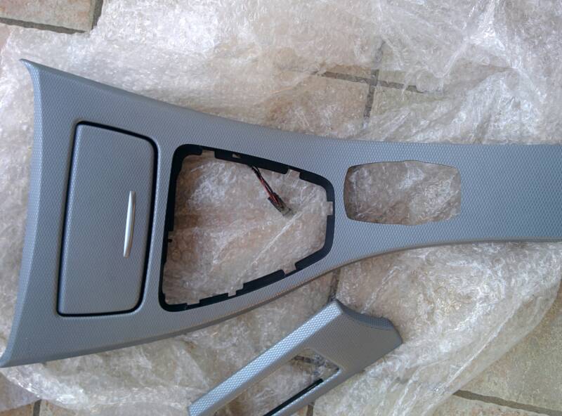

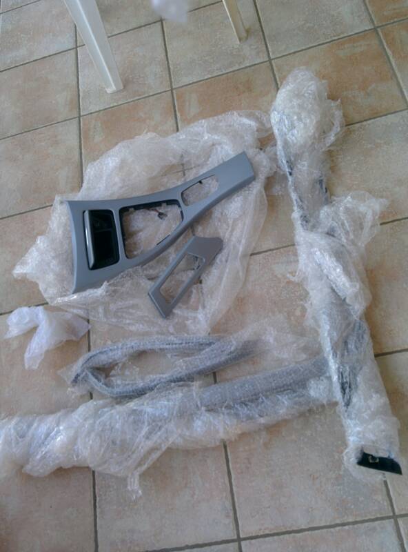

    Bene bene contento di esserti stato d'aiuto!!!!
    Le modanature exagon le hai già piazzate?! potrei essere interessato! Ti scrivo su WA

    Che intenzioni hai?? Nuovo Up? :rolleyes:
    Ti posso chiedere qualche traduzione in tedesco allora :) /emoticons/smile@2x.png 2x" width="20" height="20" />
    Non le ho messe ancora in vendita ma già mi hanno contattato un paio di persone però nulla di certo quindi sentiamoci senza problemi ;) /emoticons/wink@2x.png 2x" width="20" height="20" />

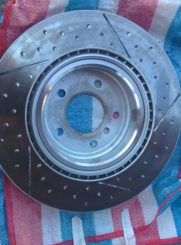

    E freno fu :D /emoticons/biggrin@2x.png 2x" width="20" height="20" />

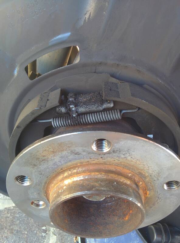

    Una bella regolata e via ;) /emoticons/wink@2x.png 2x" width="20" height="20" />

    gia che c'eri potevi dargli una bella pulita

    ma sulla tua i dischi posteriori sono entrati senza problemi?
    io nella mia e92 ho dovuto piegare in dentro il carter in lamiera se no il disco lo toccava per tutta la circonferenza

    Si si ho dovuto anche tagliare un pezzo di carter altrimenti la pinza toccava ;) /emoticons/wink@2x.png 2x" width="20" height="20" />
