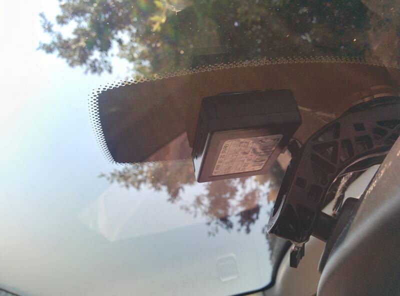

    Stanotte ho passato un paio d'ore con il PC collegato alla mia culona (per fortuna è il mio ramo) per codificare finalmente il sensore luci e pioggia.
    Cambiato il devio, smanettato un po con tool32 per la ricalibrazione del SZL, NCS per inserire l'optional $521, INPA per inizializzare il sensore, più vari collegamenti.
    Alla fine il sensore luci funziona alla grande, che figata!! (scusate ma venendo da una eletta mi meraviglio di ogni piccolo optional :D /emoticons/biggrin@2x.png 2x" width="20" height="20" /> )
    Mentre il sensore pioggia non mi sembra andare granché bene, una volta attivato sembra fare una passata ogni 20 secondi a prescindere dall'acqua che gli butto.. bohhh!
    Secondo voi è montato bene? Mi è venuto il dubbio che il carrozziere me l'avesse messo storto

    Diciamo che il sensore pioggia a volte fa un po' come gli pare...
    A volta va giusto, a volte ritarda nonostante la pioggia sia notevole.
    Ho capito però che ad esempio quando segui una macchina (senza che piova) si attiva molto più in fretta con le gocce fine ma intense sollevate da chi precede..
    Connil passare del tempo l'ho dovuto mettere sull'impostazione di sensibilità massima..

    Quoto. Soprattutto per le goccioline sollevate dalla macchina davanti (inizia ad andare a manetta), mentre per il resto il funzionamento mi sembra abbastanza regolare e la figata è che si combina con la velocità dell'auto.
    Matteo per sensibilità massima intendi la regolazione con la piccola ghiera che c'è sulla leva del tergi oppure c'è un metodo via software/codifica?

    Si ma nel mio caso credo ci sia proprio un problema.
    Mi dite come potrei testarlo senza fare una danza della pioggia?? :D /emoticons/biggrin@2x.png 2x" width="20" height="20" />
    Per adesso da fermo ho versato acqua con una bottiglietta ma sembra non fargli ne caldo ne freddo (si aziona sempre ogni 20/30 secondi)
    Un'altra cosa.. se lo attivate (spia verde) e non piove.. cosa succede? A me fa sempre una passata ogni 20/30 secondi :confused:

    Oro a con un vaporizzatore più che con una bottiglietta ;) /emoticons/wink@2x.png 2x" width="20" height="20" />
    Se smette o se lo attivi con il sole resta attivo ma i tergi stanno fermi

    Versando una bottiglietta d'acqua sul mio la prende come un diluvio e comincia a passare come se fosse sul livello continuo per tre quattro volte e poi rallenta fino a fermarsi. Quando lo attivo fa cmq una passata (se lo attivo quando non piove fa la passata e poi sta fermo).

    Ok ho un problema ;) /emoticons/wink@2x.png 2x" width="20" height="20" />

    Se lo attivi (luce verde) e non piove i tergicristalli non si devono muovere!
