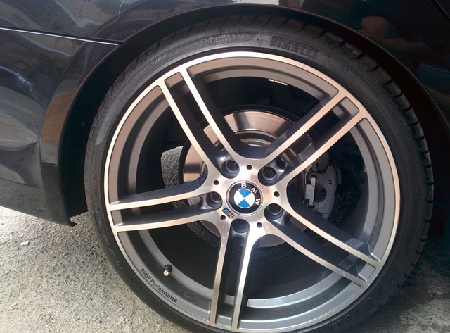

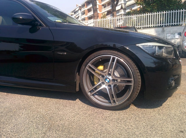

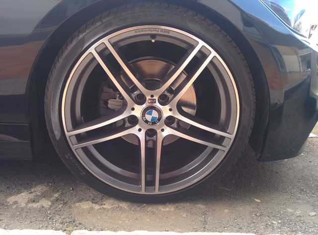

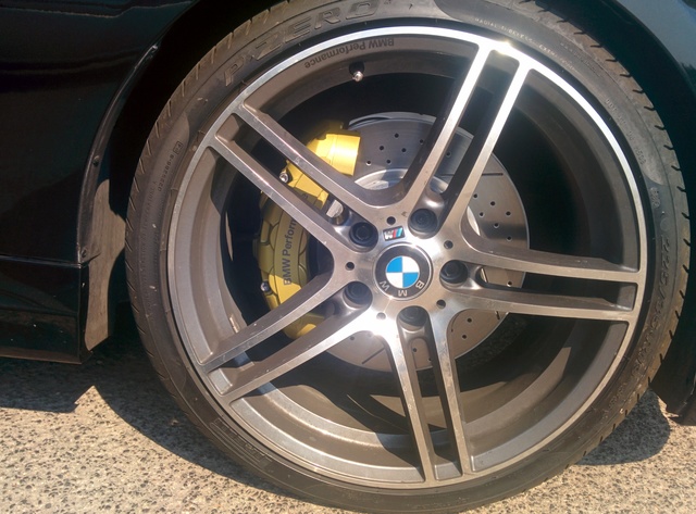

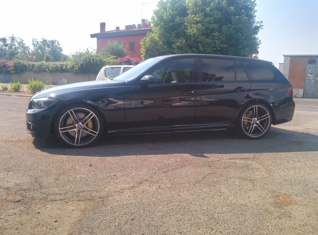

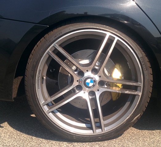

    Eccola pronta con l'impianto Frenante BMW Performance :) /emoticons/smile@2x.png 2x" width="20" height="20" />
    Posteriore Prima:
    Posteriore dopo:
    Anteriore prima:
    Anteriore dopo
    Che differenza =P~ =P~

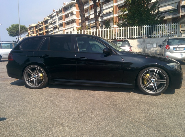

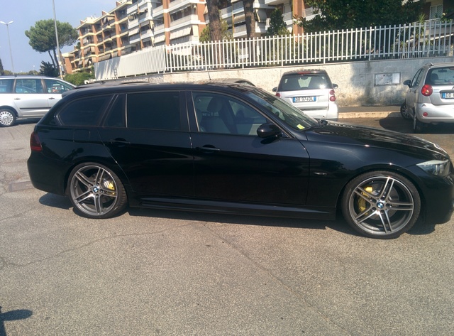

    Questo il risultato finale:
    Direi che me gusta :D /emoticons/biggrin@2x.png 2x" width="20" height="20" />

    Direi che gusta pure a me! TOP!

    Ora è veramente Top!!!
    Complimenti!

    Grazie ragazzi :) /emoticons/smile@2x.png 2x" width="20" height="20" /> però ho un problema.. pensavo che con la Touring non ci fosse bisogno e invece si... ho il problema della ganasce del freno a mano.
    Anche i miei dischi in origine avevano una sezione più piccola dei Performance (160mm contro i 185mm) quindi devo trovare delle boccole di spessore altrimenti niente freno a mano :( /emoticons/sad@2x.png 2x" width="20" height="20" />

    Devi farti fare da un tornitore delle boccole che andrai poi a mettere x interferenza con la loctite apposita (quindi con una pressa) all'interno della campana del disco!
    Io feci così x mettere i dischi post del 330/335d

    queste sono le sezioni di tubo tagliate da cui lunedì ricavero le boccole, trova un tornitore e fattele fare non penso che ti costerò piu di 70-80 euro materiale incluso.
