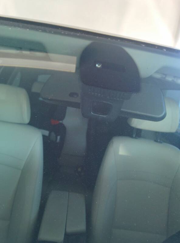

    Nel cambiare la cover per il sensore pioggia/luce mi hanno ordinato il pezzo sbagliato.. o meglio.. quello anche per alloggiare il sensore lampeggio frontale (così mi sembra)
    ora devo capire se poterlo sfruttare per qualche up (tipo camera car..o qualche pulsante..) oppure ripristinare il suo ;) /emoticons/wink@2x.png 2x" width="20" height="20" />

    L'altro forse è per gli abbaglianti automatici? Cosa intendi per lampeggio frontale?
    Chi sa però che nn ti torna comodo in previsione di qualche up

    Si si intendevo abbaglianti automatici ;) /emoticons/wink@2x.png 2x" width="20" height="20" />

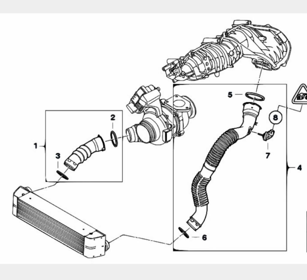

    Dai dati postati ho il sensore aria aspirata che segna -50 gradi quindi immagino sia andato, lo avete mai cambiato?
    Dovrebbe essere questo, il numero 7

    Io l'ho cambiato perchè si era rotto il supporto di plastica e si staccava.
    Quando si staccava sentivi un soffio di aria assurdo, come avere la turbina sul cruscotto >:> perchè fuoriusciva l'aria.
    Costa una cavolata se non ricordo male, 5 minuti e lo cambi ;) /emoticons/wink@2x.png 2x" width="20" height="20" />

    Gli do subito una controllatina per capire se è solo il connettore staccato (il -50 gradi mi sembra strano) altrimenti lo cambio proprio. Mi sembra costi un cavolata (35 euro in BMW oppure 20 commerciale)

    Hai pienamente ragione Gius!!!
    Comunque se fosse staccato lo senti bene da dentro, senti come un forte fruscio.
    Quando mi si era staccato (non sapendo fosse lui) mentre andavo pensavo fosse saltata la turbina. Fortuna che aprendo il cofano la fortuna ha voluto che lo sguardo cadesse proprio li.
    Non da spie sul cruscotto se staccato.. Non so in centralina però.. Presumo di si visto che rileva una temperatura errata.
