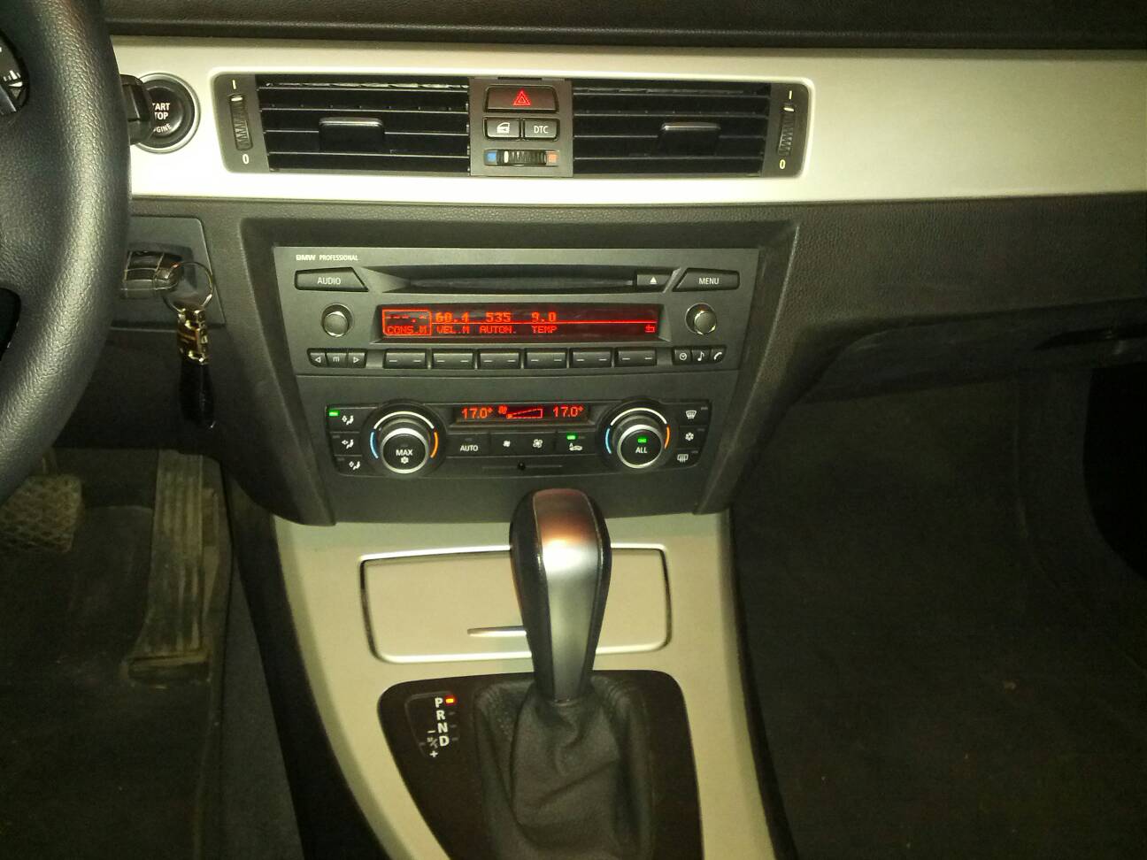

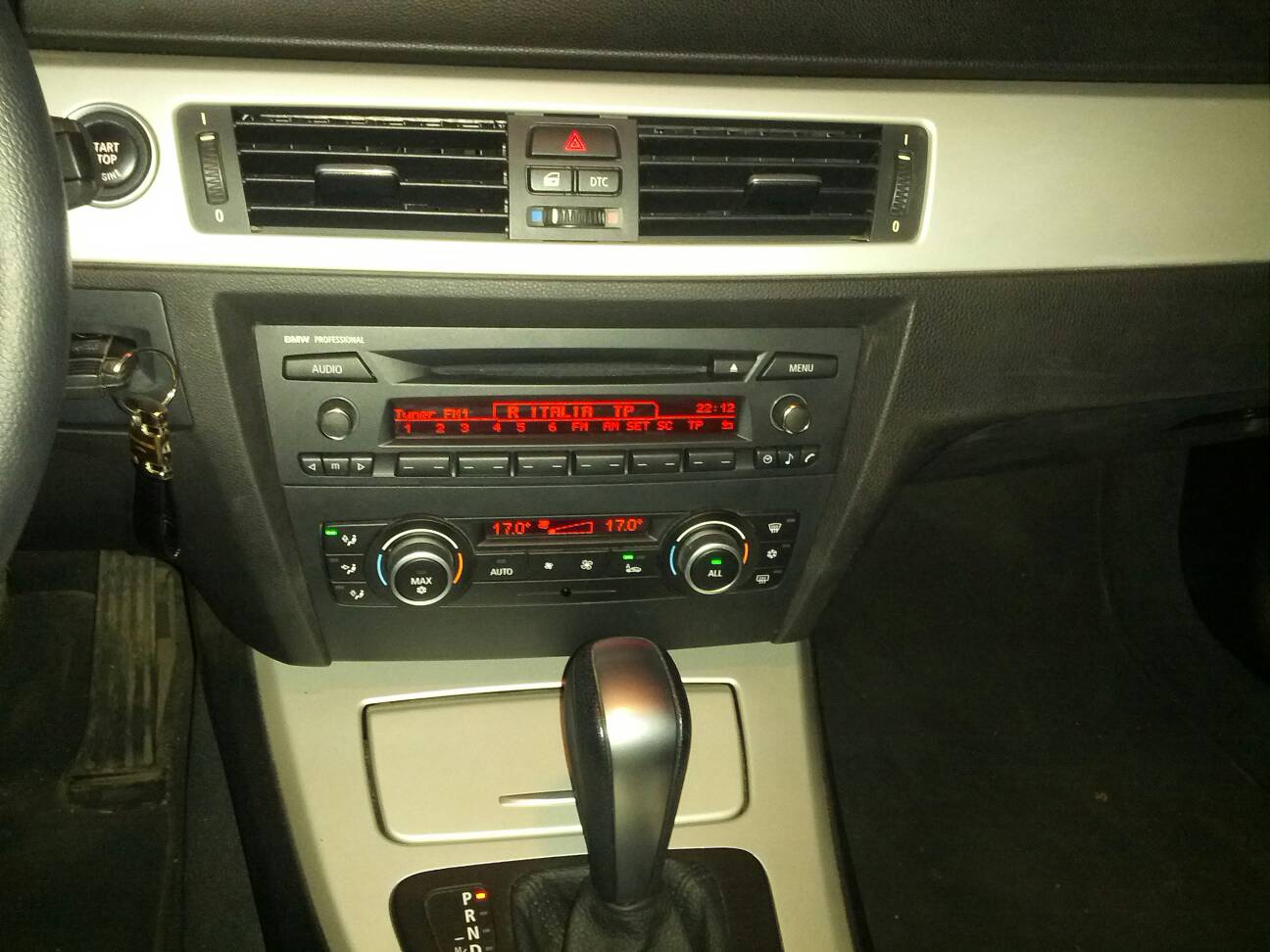

    Appena montata la radio professional al posto della business ;) /emoticons/wink@2x.png 2x" width="20" height="20" /> che dire.. Installazione semplicissima plug & play, la macchina la riconosce senza problemi.
    Finalmente info del BC sul monitor e qualità audio raddoppiata:
    se prima la radio business meritava un 3 (davvero scandalosa) ora siamo su un 6 e mezzo! :D /emoticons/biggrin@2x.png 2x" width="20" height="20" />
    Ovviamente non si può paragonare ad un sistema professionale con casse e subwoofer ma per 160 euro è un up che consiglio veramente (potrei anche vendere la mia business mp3 tranquillamente a 120 euro ;) /emoticons/wink@2x.png 2x" width="20" height="20" /> )

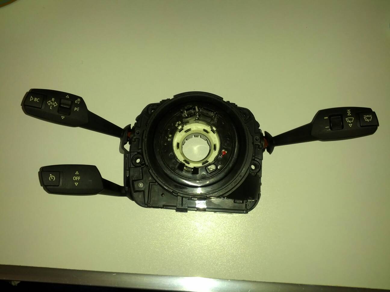

    Cruise Controll arrivato!! A breve il montaggio ;) /emoticons/wink@2x.png 2x" width="20" height="20" />
    Inviato dal mio Galaxy Nexus
  17. Giustyle
    10.303
    516
    14 Febbraio 2012
    5.912.556
    Bmw X5 F15
    Cruise Control montato e funzionante ;) /emoticons/wink@2x.png 2x" width="20" height="20" />
    Ho aggiornato il primo post con foto e nuovi up in arrivo O:)O:)
