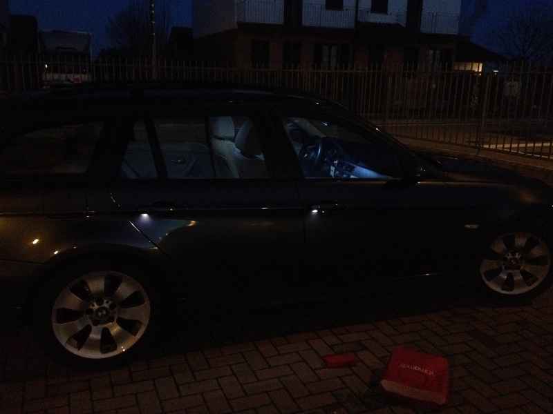

    No Giuseppe, i led alle maniglie non si accendono con le luci vano piedi.
    Ti attacchi ai pin 10 e 11 dell'altro connettore della fra rispetto a quelle delle luci vano piedi.
    Non stare neanche a cambiare i nottolini della maniglie, prendi solo il led e ritagli i tuoi.
    Costi 16 euro x le 4 maniglie e 2 boccole come quelle per le plafoniere di cortesia.
    questo il risultato post
    image hosting
    1 person likes this.

    Mi hai letto nel pensiero.. volevo proprio ritagliare i miei nottolini :) /emoticons/smile@2x.png 2x" width="20" height="20" /> come li hai ritagliati dremel o taglierino?
    Per il prezzo non mi torna cosi basso.. mi puoi dare più info? (Su eBay.de ho trovato i led con il cablaggio a 60 euro per tutti e 4)
    Per il collegamento ricordavo il pin 10 e 11 ma sai per caso in cosa differiscono rispetto il pin 35 delle luci vano piedi? Si accendono diversamente?

    Non vorrei dire una vaccata, ma dovrebbero accendersi soltanto all'apertura della macchina (tipo lampeggio degli indicatori di direzione) e non ogni volta che apri e chiudi le porte come le luci interne...
  19. marcks4r
    4,881
    60
    Jun 10, 2014
    650,466
    Bmw 320d Touring
    La mia E91 LCI "Plus++"
    Appena verificato, si accendono insieme alle sottoporta quando si apre la macchina
  20. Michele G.
    29,995
    6,054
    Feb 2, 2012
    788,135,120
    Esatto....per 20 secondi ;) /emoticons/wink@2x.png 2x" width="20" height="20" />
