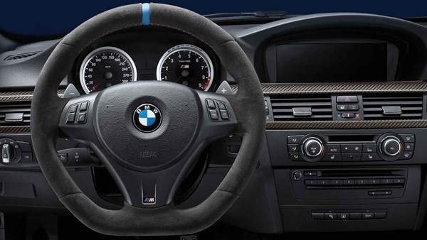

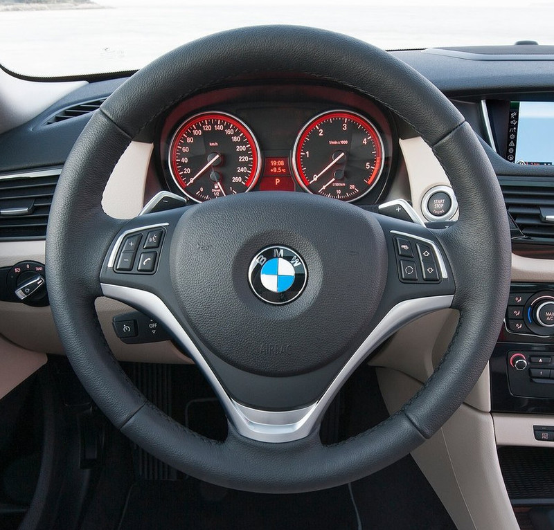

    pure tu? io dicevo altro , ad esempio
    uno è sportivo l'altro è bello:

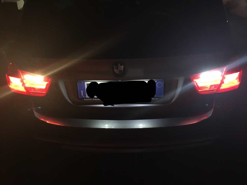

    La mia E91 318d LCI futura..la modifichiamo?
    Sostituito luci retromarcia con questo led
    https://m.it.aliexpress.com/item/32508707433.html
    Ringrazio [MENTION=42888]Michele G.[/MENTION] per la dritta [​IMG]
    Non so se si vede bene la differenza del destro(nuovo a led)e del sinistro(vecchio giallo)

    è stato facile montarle (smontando il faro ecc ) ?
  16. Jokerout
    Jokerout Secondo Pilota
    639
    25
    20 Luglio 2013
    204.225
    E91 318d futura restyling
    Nessun faro smontato,lavoro di 3'.
    -apri cofano
    -ribaltata moquette interna portellone spingendo con cacciavite a spacco i 3 dentini(si vedono da fuori..due laterali e uno centrale)che si trovano sul lato superiore della moquette.
    -ti troverai sui lati all'altezza dei fari un pannello isolante già pretagliato per arrivare alle luci.
    -spostando questo pannello isolante stacchi il supporto luci con un dentino in plastica....cambi luci e fai il procedimento al contrario.

    Si vede si vede.
    Prova a farla magari di giorno la differenza secondo me si noterà ancora di più in foto. Ben fatto!

    Che poi sinceramente a me interessa avere una miglior resa proprio quando innesto la retromarcia che sto guidando....cioè quello che vedo per strada,non tanto l'estetica dalle foto delle due luci.
    ...beh,sostituirli è na fesseria...quindi se il lavoro è ben fatto sta tutto nella scelta delle luci,e questo grazie a Michele g.
