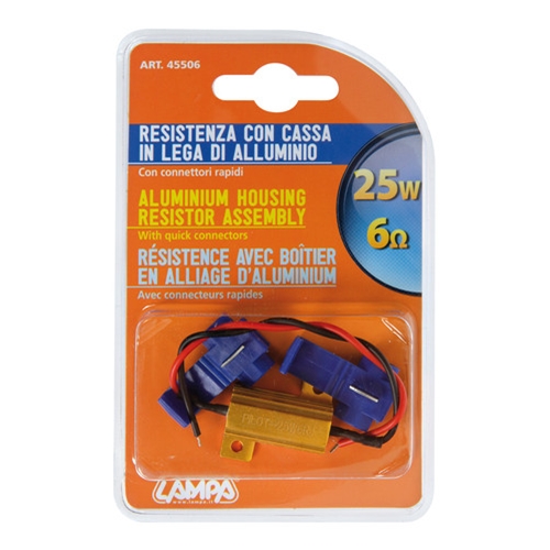

    Fanno solo 3/4 lampeggi veloci o sempre?!?
  2. nathan180
    2.725
    183

    Quelle degli indicatori laterali. Ora devo sostituire gli indicatori anteriori, la retro e gli xenon

    Cioe se io metto la freccia, lampeggia veloce anziche normale ;) /emoticons/wink@2x.png 2x" width="20" height="20" />
    Se invece metto le 4 frecce o apro/chiudo la macchina, la velocità di lampeggio è giusta...la tua come fa michele? Perchè se anche disabilitando il check control delle frecce poi lampeggiano cosi, faccio che mettere la resistenza e risolvo tutto..

    E tu hai messo le resistenze o disabilitato i vari check luci?

    Avranno già le giuste resistenze integrate ;) /emoticons/wink@2x.png 2x" width="20" height="20" />

    metti resistenze da 6 max 10ohm. ci sono in giro della lampa costano una fesseria.
    il lampeggio veloce, lo risolvi con la resistenza, lo sfarfallio iniziale e l'errore lo risolvi eliminando il check tramite codifica

    Si grazie salpone! Oggi per curiosità ho provato con una resistenza da 47 ohm che facendo i calcoli assorbe solo circa 3/4 watt oltre ai 7 delle lampadine a led (quindi totale 10/11 watt su 21 Dell alogena) e mi funzionava tutto perfettamente! Niente errori niente sfarfallio niente lampeggio veloce. Ora cerco qualche resistenza da qualcosa in meno 10/15 ohm che dovrebbero essere una 10ina di watt e provo..... Da 6 non è troppo? Dovrebbero assorbire 25 watt, più i 5/6 di una lampadina led siamo a 30 watt assorbiti contro i 21 Dell alogena montata da stock...
