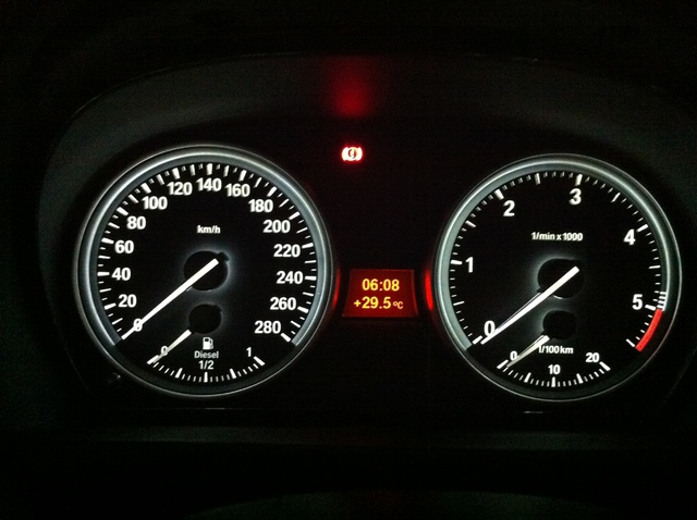

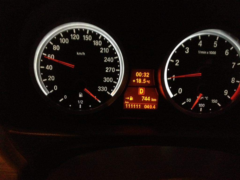

    mentre sai se viene fuori la luce bianca da sotto alle lancette?
    ti po queste?
    pure in quello di michele un pò si vede
    questo è quello originale

    Si al centro uscirà la luce bianca anke con le lancette rosse!
    Sia Michele ke a me ke a tutti quelli ke cambiano i led è cosi...l'unico sistema x vedere la luce rossa dal centro è riuscire a rimediare proprio le lancette M3
    originali, xkè quelle replica sono rosse solo nella parte ke si vede invece quelle M3 OEM lo sono anke nella parte coperta centrale, quindi la luce dei led bianchi ke
    arriva da sotto verrà filtrata attraverso il rosso della lancetta stessa e così poi la si vede rossa! Scusami il gioco di parole...
    Spero di essermi spiegato!
