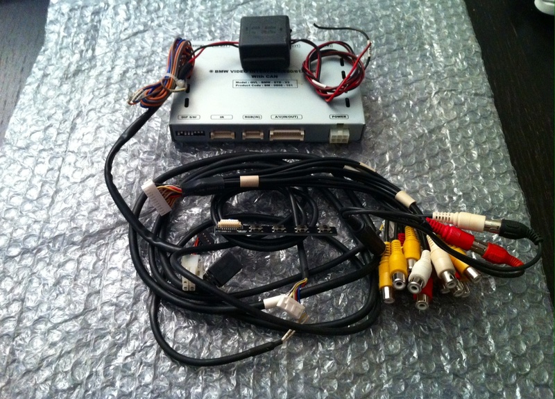

    questa è la foto della mia interfaccia montata nel cassetto portaoggetti, non vedo altra soluzione di dove posizionarla, a meno di dover smontare mezza macchina se succede qualche problema nei collegamenti
    ma ho già bestemmiato abbastanza per colegarla e se succede qualcosa voglio averla comoda.
    per collegarla il minimo che ti serve è portare un +12v alla telecamera un +12v dalla luce retromarcia all'interfaccia e portare il cavo video dalla telecamera all'interfaccia oltre ai collegamenti tra interfaccia e CCC o CIC e tra interfaccia e monitor insomma una bella lavorata.
    io per cablare il tutto e fare passare i cavi dove li ha fatti passare mamma bmw ho dovuto smontare nell'ordine
    maniglia portellone
    moquette rivestimento portellone
    faro posteriore dx
    copertura moquette batteria
    copertura fondo baule
    moquette laterale baule
    sedili posteriori
    plastica vicino al battitacco
    carter laterale vicino al portaoggetti
    copertura sotto al portaoggetti
    modanatura centrale idrive
    modanatura cruscotto
    modulo clima
    monitor
    ccc
    rack ccc
    e rimontare il tutto
