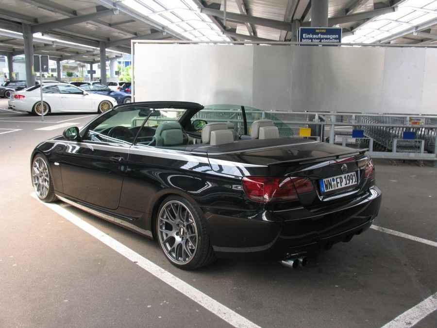

  20. fabietto
    3.948
    173
    11 Novembre 2006
    106.031
    Ottimi UP, ma il più bello lo devi ancora fare....
    Oscurare i fari posteriori...
