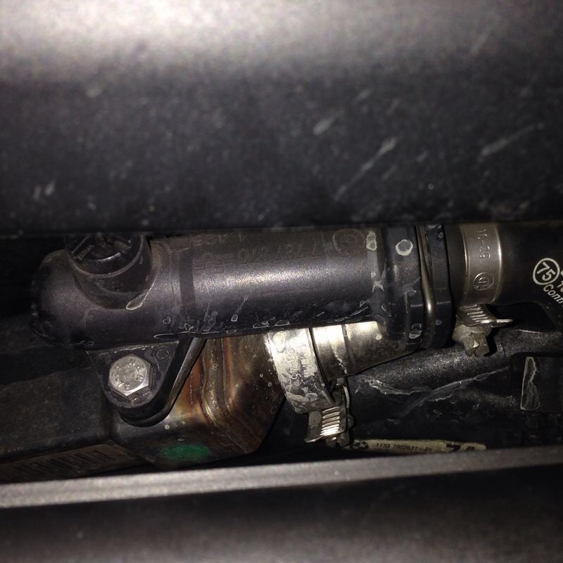

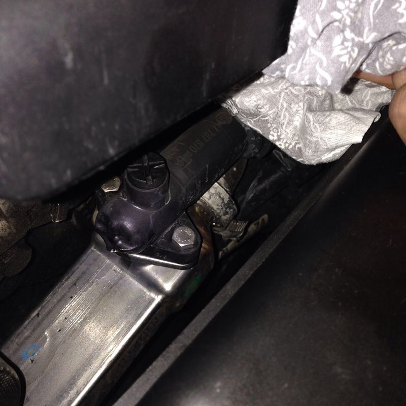

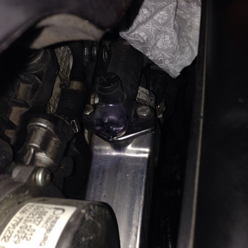

    Oggi sono rimasto stupito di me stesso:D sono riuscito a capire da dove proviene la perdita mentre il capo officina BMW no....cioè vi rendete conto.
    Perde da quel buchino davanti(seconda foto si vede bene) dove c'è quella croce.

    È il termostato per raffreddamento AGR o EGR....ma a cosa serve?!?

    Radiatore EGR, serve per raffreddare i gas di scarico prima di immetterli nuovamente in aspirazione.
    La cosa positiva è che il problema è stato individuato e la vettura tornerà a posto, quella negativa è che costa non poco.
