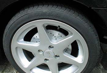

    [​IMG] diversamente trovi i finti dischi forati:biggrin:
