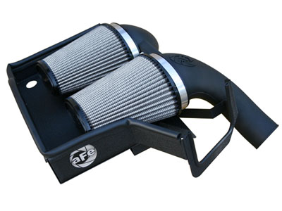

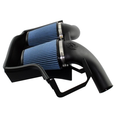

    è una bella domanda....a me sono arrivati cosi,li ho oliati con il loro olio specifico e son sempre rimasti grigio/blu...boh!!
  5. Gabo
    40.440
    5.587
    490.715.460
    quei coni sono la versione grigia, sono a secco non vanno oliati, prima di montarli lavali bene con detersivo per piatti, una passata di phon e via a montarli...
    Ad ogni modo se vuoi essere sicuro al 100% controlla il codice che hanno impresso cosi do un'occhio sul sito AFE e guardandoli bene dovresti subito capire se sono in maglia di cotone o sono sintetici a secco

    A sto punto do un'occhio sui forum americani.
    C'è caso siano a secco e tu li abbia sempre oliati... :mrgreen:8-[
    Edit: This version uses aFe's highest flowing filter media, which uses a lightly oil gauze to filter out dirt and particulates, while allowing more air to flow to the intake. For the best flowing filter, with the best performance gain, we always recommend this standard aFe filter media (often called "Pro5R ", which has a blue pre-oiled filter media). We also carry this filter in the "ProDry" grey filter media, which is oil-free for only slightly less performance and no maintenance.
    Ale, so a secco!
    :D /emoticons/biggrin@2x.png 2x" width="20" height="20">:D
    Meglio!
    A sto punto li devo DE-OLIARE.
    La conferma... quando ti sono arrivati (nuovi presumo) li hai dovuti oliare tu con il kit giusto?? Non erano già oliati...

    no l ho comprato oleato e me lo hanno spedito con il kit per olearlo....non credo siano cosi deficenti...ma si sà mai:lol::lol::lol:
  8. Gabo
    40.440
    5.587
    490.715.460
    Dalle foto si riconoscono subito quelli blu sono in cotone oliati non si può sbagliarre, i grigi come i tuoi sono a secco
    Meglio cosi, una spesa in meno no? :mrgreen:
    GRIGI A SECCO
    BLU IN COTONE OLIATI

    Meglissimo infatti, ma non si sa mai... Meglio chiedere 2 volte.
    A sto punto li de-olio! 8-[:mrgreen:
    Prevista doccia in serata per i coni! ahahah

    aspetta un attimo allora che vedo di reperire il boccino col liquido blu che mi avevano mandato e guardo se sia olio o meno....:-k:-k

    boh...era effettivamente olio afe....
    pero' il colore lascia pochi dubbi...mah!!!](*,)](*,)

    due cose devi fare, controlla bene se i coni hanno un codice e prendilo nota che controlliamo, poi guardali in controluce o controsole ti accorgi subito se sono in cotone hanno micro peletti.

    giusto...in teoria dovrebbero avere il codice inciso...prova a guardare...ma a questo punto...

    girare a secco con dei coni in cotone vuol dire uccidere il motore in 30.000km
    meglio essere sicuri al 100% [​IMG]

    Dopo ci guardo. Anche se il materiale è lo stesso di quello dello sprintfilter a secco che avevo nel 330, il classico alluminio plasticoso.
    Di cotone hanno ben poco. 8-[:wink:

    muccio, allora i grigi sono a secco i blu oliati... c'è caso che anche se li compri a secco arrivino cmq oliati ma dalla casa, tu non dovresti fare assolutamente niente..
    il kit con le boccette che hanno inviato a kompey è perchè loro hanno cappellato mandandogli il kit per gli oliati ma con un prodotto (coni) a secco...
    quindi deolia, non so come, poi non dargli un c a z z o...non so magari lavali con benzina e poi asciugali con un getto d'aria da compressore dall'interno verso l'esterno, non da phon mi raccomando ;-)

    Sisi, vanno in doccia. :wink:
    Dopo li smollo a Davide che gli facciamo il bagnetto, vedo di montarli in serata!

    No benzina e no aria compressa...................piuttosto sapone di marsiglia e acqua e li metti ad asciugare per due giorni :wink:
