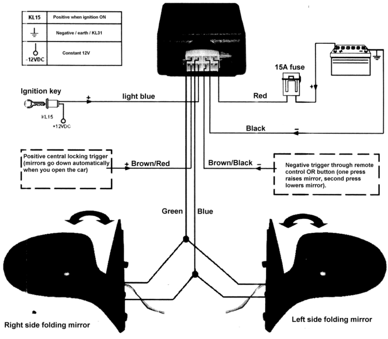

    comunque io ho bisogno di sapere che tipo di specchietti ho,se avete occasione(per piacereeee)di sentire da amici o se gia' lo sapete voi..ditemi,avrete pagato un bel drink!:wink:
    l'utente serie 3 mi dice che i suoi elettrici hanno 8 fili,2 per movim. specchi su giu',2 per movim. specchi sx dx,due per il riscald. specchi,2 per ribaltare gli specchi_
    quindi probabilmente i miei nn hanno le memorie...
    lunedi' se riesco ordino tutto anche se non sono del tutto convinto:-k
    :razz: c o n s i g l i :razz:
    Ultima modifica di un moderatore: 23 Gennaio 2011
  10. THE GAME
    9.282
    514
    20 Aprile 2008
    75.295
    BMW f31 320d xdrive Msport
    :-k
    2 su e giù - ok
    2 dx e sx - ok
    2 riscaldamento - ok
    2 ribaltare - no! il +e il - dove li lasci???
    Secondo me non hanno le memorie i tuoi!
    per le memorie ci vogliono i 12 fili!!!
    sempre andando di logica e a ricordo dei miei!
    Ma scusa,provali no??? e vedrai che fanno i fili! :wink:

    non creodo sai che debbano essere tutti occupati i pin x avere le memo....e comunque come faccio a provarli??dovrei tagliare i fili ammesso che riesco a collegarli ai connettori attuali...e funzionerebbero?mhaa:-k
    prima di tagliare e fare vorrei provare a mettere centraline collegamenti e connettori orig._
    ragazzi grazie delle dritte,ma e' in inglese il link e ci capisco poco...purtroppo il tempo scarseggia ultimamente da quando mia moglie e' responsabile in negozio](*,)](*,)
    comunque i miei fili abbiamo detto che sono 8 ed i colori sono quelli standard se qualcuno li avesse come i miei sarei sicuro di ordinare il tutto..

    data la mancanza dell'azzurro....e la presenza di rosa e arancione....
    hai gli specchietti con ribaltamento manuale...però con le memorie :wink:

    come li hai tu?quanti fili?
    per le memo nn sono 3?ROSA ARANC. E BIANCO?
    allora a qst punti potrei escludere memo e trasformare a 6 pin..

    yess, praticamente tu quanti pin hai nella car ? e gli specchi quanti ne hanno ?
  20. davide_qv
    10.223
    674
    16 Aprile 2007
    381.422
    BMW E91 325I MSPORT
    è bastato guardare i fili del link che ti ho messo per capire la cosa :wink:
    cmq se non ricordo male anche la mia è 12 pin....ma i cavi sono solo 10 :wink:
    nero - marrone - verde - rosso - grigio /// per i movimenti
    bianco - azzurro /// per il ribaltamento elettrico
    rosa - arancione - bianco /// per le memorie
