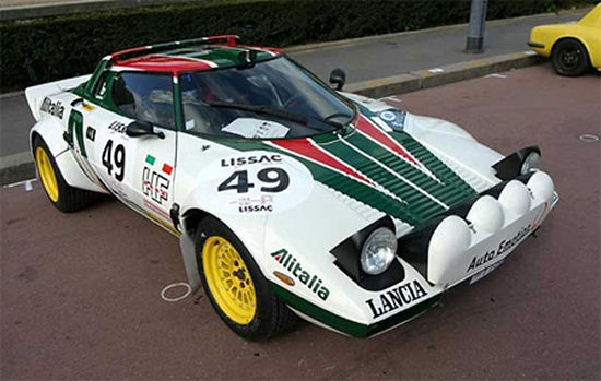

    c'è la 037:
    La Stratos:
    O la Delta S4:
    Eh eh... sò Lancista dentro io!!! :D /emoticons/biggrin@2x.png 2x" width="20" height="20" />:D:D:D
