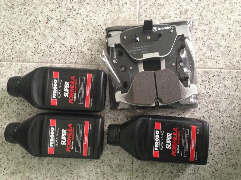

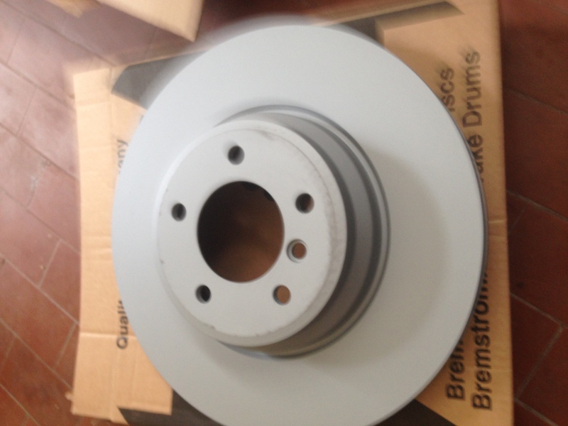

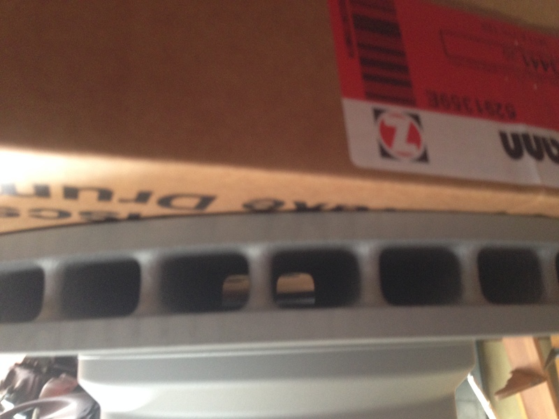

    Appena Arrivati:
    Ancora mancano i tubi goodridge...
    Consigli utili sul montaggio?

    Mastichi di meccanica? Comunque consiglio quando riattaccchi i tubi nuovi e li stringi, lascia lo spurgo delle pinze aperto, naturalmente per caduta (gravità si autoriempiranno i tubi ( le pinze saranno praticamente già piene) come comincerà a gocciolare lo spurgo chiudilo, stessa operazione per l'altra, o le altre se comunque vuoi cambiare tutto il liquido del circuito, poi fai lo spurgo con il nuovo liquido spurgo che per comodità andrebbe fatto in due, uno in macchina frena e l'altro apre e chiude lo spurgo. Prime frenate (frenerá poco) dagli un po' di rodaggio, quindi niente pinzate forti!!! Per altro (sempre che già non sapessi tutto) chiedi pure

    Nel montaggio dei dischi che precauzioni devo prendere ? (tipo pulire la sede di appoggio, ecc...?) e che rodaggio devo fare?

    Se sei pignolo una grattata, ma dovrebbe essere tutto ok la sotto...
