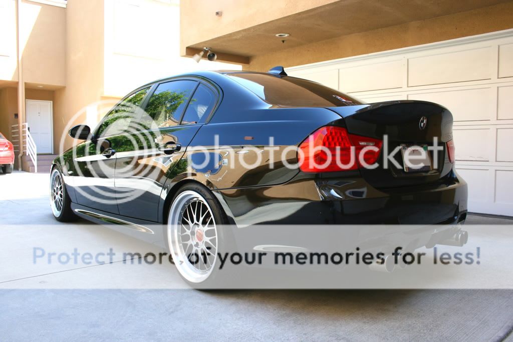

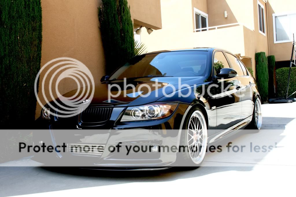

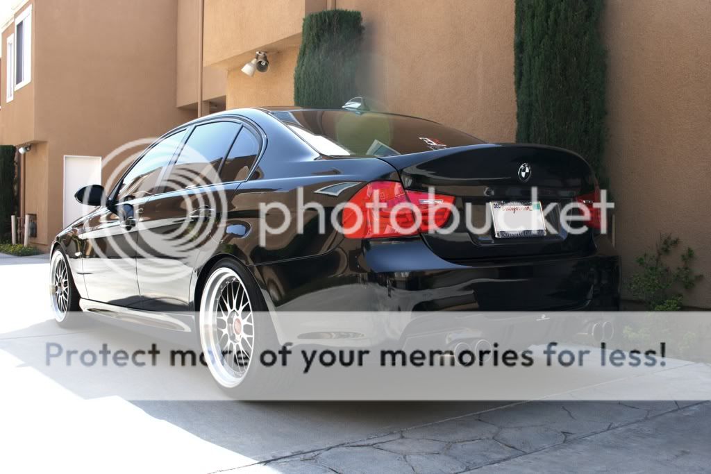

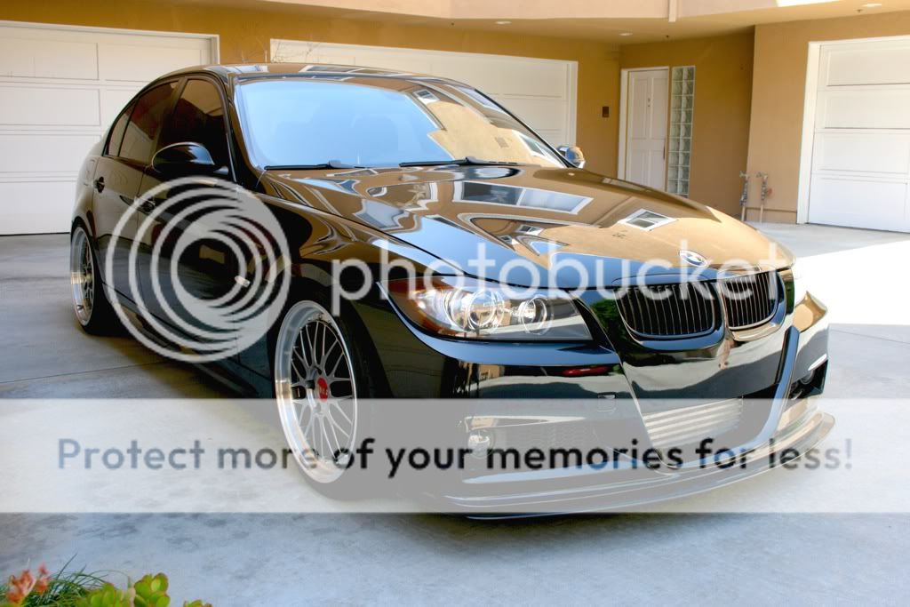

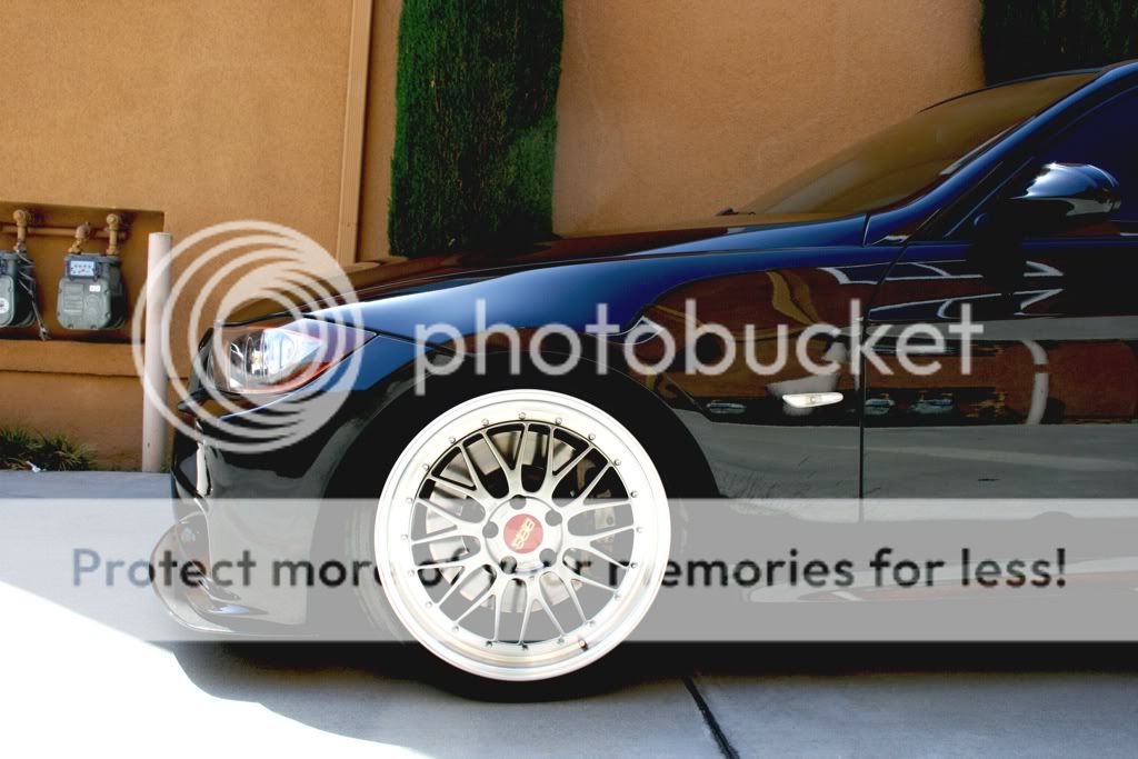

    diciamo che vorrei azzardare un canale rovesciato crucco style.. non sono ancora definitivi non ho ancora preso niente però il pensiero c'è.. avrei già anche l'acquirente per i miei 18..

    Azzardo non direi, al massimissimo, per i profani, rischio calcolato: meglio degli LM, IMHO, forse i Bbs in magnesio.......

    l'ultimo 335 mi ha fatto innamorare definitivamente degli lm sulla E90.. :sbav::sbav::sbav:

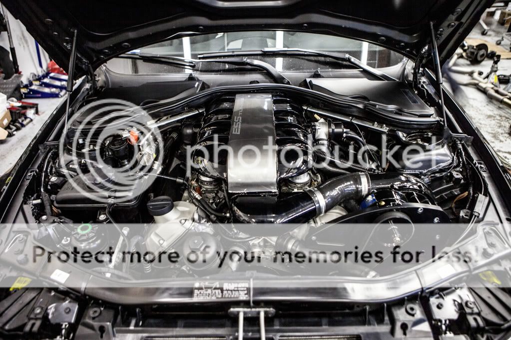

    .......questo é il suo cuore !! :D /emoticons/biggrin@2x.png 2x" width="20" height="20" />

    Canale 9,5 et 38.. Un distanziale da 10 e passa la paura.. Da 10 proprio 0..

    tra e90/91 lci e non c'è una differenza di circa 4mm per parte in più a favore della lci e si riesce a montare massimo massimo un 9,5 et27 ma sei davvero al limite mentre all'ant ho provato a mettere un 8,5 et 24 e anche li giusto giusto.. io non mi baso su dati empirici ma su fatti ovvero ho testato personalmente il limite.. ;) /emoticons/wink@2x.png 2x" width="20" height="20" />;)
