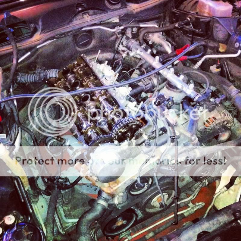

    La turbina ha SEMPRE fischiato ma mi hanno sempre detto che era normale. L'auto beveva un po di olio e per precauzione feci controllare la turbina ma detta del meccanico il gioco era nella norma.
    Faccio rimappare,downpipe ecc e mi ritrovo con un'auto che bece ancor piu olio e la turbina che fischia fin dai bassissimi regimi.
    Oggi abbiamo smontato il manicotto che collega il debimetro alla turbina e.... gioco a go go!!

    Secondo il turbinista la mia non in pessime condizioni ed il consumo olio riscontrato non puo essere dovuto alla sola turbina. Mi consigliano prima di tutto di ricontrollare il circuito lubrificazione a partite dal filtro recupero vapori.
    Il fatto è che il filtro vapori lo sostituii l'anno scorso la versione a decantazione.
    Smontando il coperchio punterie il motore è pulito, nessuna traccia di catrame, ma domani smonteremo anche la coppa olio per levarci ogni dubbio.
