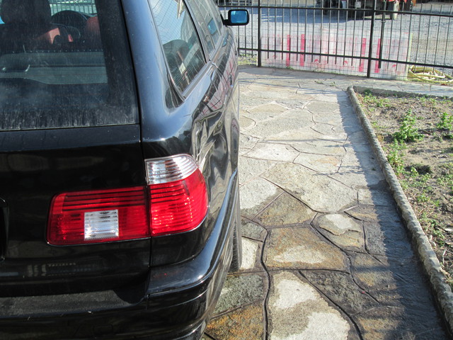

    si ! in effetti a guardarla bene anche dal vivo anche il danno si nota meno..
    anche la parte del fanalino che appoggia alla carrozzeria e' ok ! e non entra acqua.. ;) /emoticons/wink@2x.png 2x" width="20" height="20" />

    Significa che la sede faro è apposto, meglio...

    Quel danno e' riparabilissimo senza sostituire nulla, infatti non ha preso per fortuna il passaruota, ben piu' difficile da raddrizzare. Smonta i rivestimenti interni in prossimita' della botta e ti renderai conto della fattibilita' della riparazione. Un bravo carrozziere te la riaddrizza alla perfezione con poco stucco.

    Grazie vekter per i tuoi consigli ! appena posso la faro' riparare !
