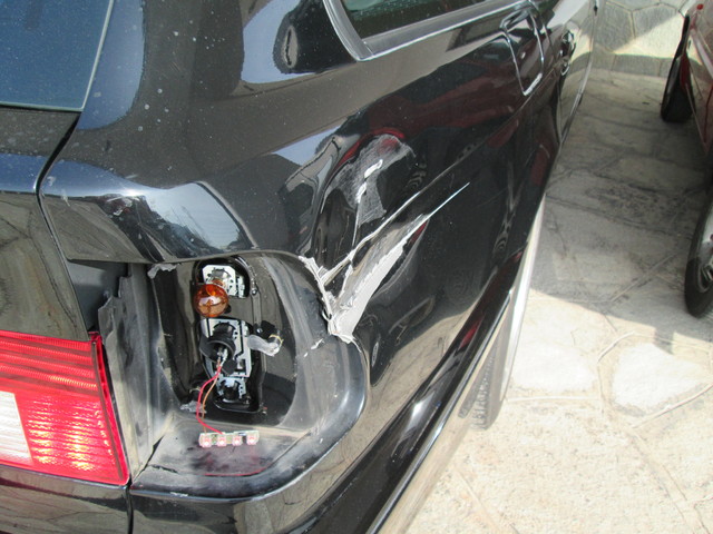

    Buona sera a tutti !!
    allora, oggi e' venerdi' 17!! e io che non ci credevo.. da oggi forse cambiero' opinione !! porta sfiga !!
    oggi ho fatto 500 km.. tutto ok ! a 200 metri da casa.. un daily in retromarcia usciva da una strada privata.. (la traversa prima della mia,dove abito..) ](*,)
    che sfigaaa !! come si dice in questi casi !? sono cose che succedono !!
    ovviamente vi terro' aggiornati !!

    Ma come si dice in questi casi meno male che non è successo niente di grave.. come ricorderai di questi tempi l'anno scorso è toccato a me!
    spesa?? un millino ci sta tutto! considera che solo il fanalino fa 240 euro!!

    Leggo solo ora, mi dispiace molto per la macchina, ma sempre meglio loro che noi.
    In danno alla sede faro é brutto, ma un bravo carrozziere te la rimette a posto sensa dover tagliare il pezzo.
    Mettici in conto un millino circa.

    Anche la mia una decina di anni fà è stata colpita da un ponteggio in caduta,grosso modo in quel punto,fortunatamente il precedente propietario ha fatto un ottimo lavoro e non si vede nulla,parafango sostituito completamente!
    Se lavorano bene non si vedrà nulla.

    Guardando bene mi sembra di capire che la cosa migliore è trovare una "donatrice" allo sfascio, o comunque prendere il lamierato nuovo. Troppo profondo il danno ,verrebbe un lavoro alla cxxo >:>...e tu non vuoi che sia così vero?? :D /emoticons/biggrin@2x.png 2x" width="20" height="20" />

    Se fosse la mia macchina eviterei di cambiare quel parafango.
    Per prima cosa quel lamierato è ancora facilmente riparabile.
    Secondo la sostituzione sarebbe piuttosto cara e non credo la compagnia pagherà di buon grado una riparazione che probabilmente è antieconomica.
    Terzo per cambiare il parafango va smontata mezza macchina, pannelleria, cristalli, sedili, ecc. Più skonti più possibilità hai che qualcosa si allenti e con il tempo cominci a fare rumore.
    Quarto le saldature del carrozziere non sono nelle originali e nei punti di saldatura (che per inciso sono sempre indebolimenti) non si può ripristinare un trattamento antiruggine altrettanto valido di quello fatto in fabbrica.
    Quinto, un occhio esperto e allenato riesce a percepire se un pezzo è stato riverniciato o sostituito.

    questa sera sono riuscito a portarla a vedere.. primo responso a detta del carrozziere per fare un bel lavoro e' necessario sostituire il parafango.. ripararlo secondo lui e' un tappullo ! un lavoro mal fatto !
    il problema sara' il perito perche' la mia e39 ha a dicembre 14 anni ! il danno non mi verra' totalmente risarcito !
    questa sera era tardi.. domani spero di riuscire a passare per prendere il preventivo !
