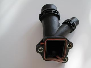

    Ciao Riccardo l'hai preso originale, penso che lo devo cambiare anch'io al più presto ho notato qualche piccola perdita ma asciutta ,che prezzo hai pagato, x cambiarla bisogna svuotare tutto il liquido del radiatore?grazie e buona giornata
  8. seby56
    seby56 Secondo Pilota
    823
    280
    7 Giugno 2014
    75.919.205
    bmw e39 525d 2002
    Il numero del pezzo è questo giusto
    11127806196 ma hai sostituito solo guarnizione?

    Ciao Seby !
    Si preso originale, sono andato a cercare la ricevuta.. Pagato 16,40 €.
    Questo raccordo e' comune a molti altri modelli bmw, es. dalla serie 1 alla serie 3 e46, e9x.
    Non ho dovuto svuotare tutto il liquido del radiatore, ma e' in una posizione veramente scomoda !
    Il mio meccanico con calma e pazienza e' riuscito smontando il supporto del filtro gasolio, ma la soluzione migliore per lavorare bene senza bestemmiare sarebbe smontare il collettore di aspirazione..
    Poi vedi tu !
    Buon lavoro ! ;)

    Si e' lui corretto !
    Ma no ! Si cambia tutto !
    La guarnizione solitamente non si rompe, si rompe la plastica e di conseguenza la guarnizione che essendo a contatto con il monoblocco negli anni e km si scalda fino a rompersi !

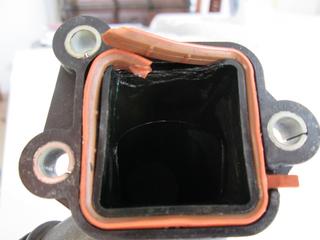

    Il mio è in questa condizione, penso che sia da cambiare al più presto? 20200707_111843.jpg 20200707_111852.jpg
  19. sr.
    sr. Amministratore Delegato BMW
    4.016
    874
    9 Giugno 2012
    Clerville
    238.804.609
    Bmw ?!
    :eek: Senza dubbio ! Cosa aspetti !? :eek: #-o
    Di rimanere a piedi con la vaschetta dell'acqua vuota ! :confused:
    Nel mio caso nessun segnale, nel senso che ha cominciato a perdere liquido dopo un tratto autostradale con accelerate continue dai 180 / 200 km/h !
    Il punto di contatto tra il raccordo e il monoblocco era tutto pulito !
    Aveva una perdita che si vedeva poco e niente ma quando si scaldava si svuotava la vaschetta ! Sono rimasto con la vaschetta quasi vuota ! :confused:
    Arrivato a casa con il motore in moto ho cominciato a versare liquido fino a che non ho visto da dove perdeva, 3/4 litri..
