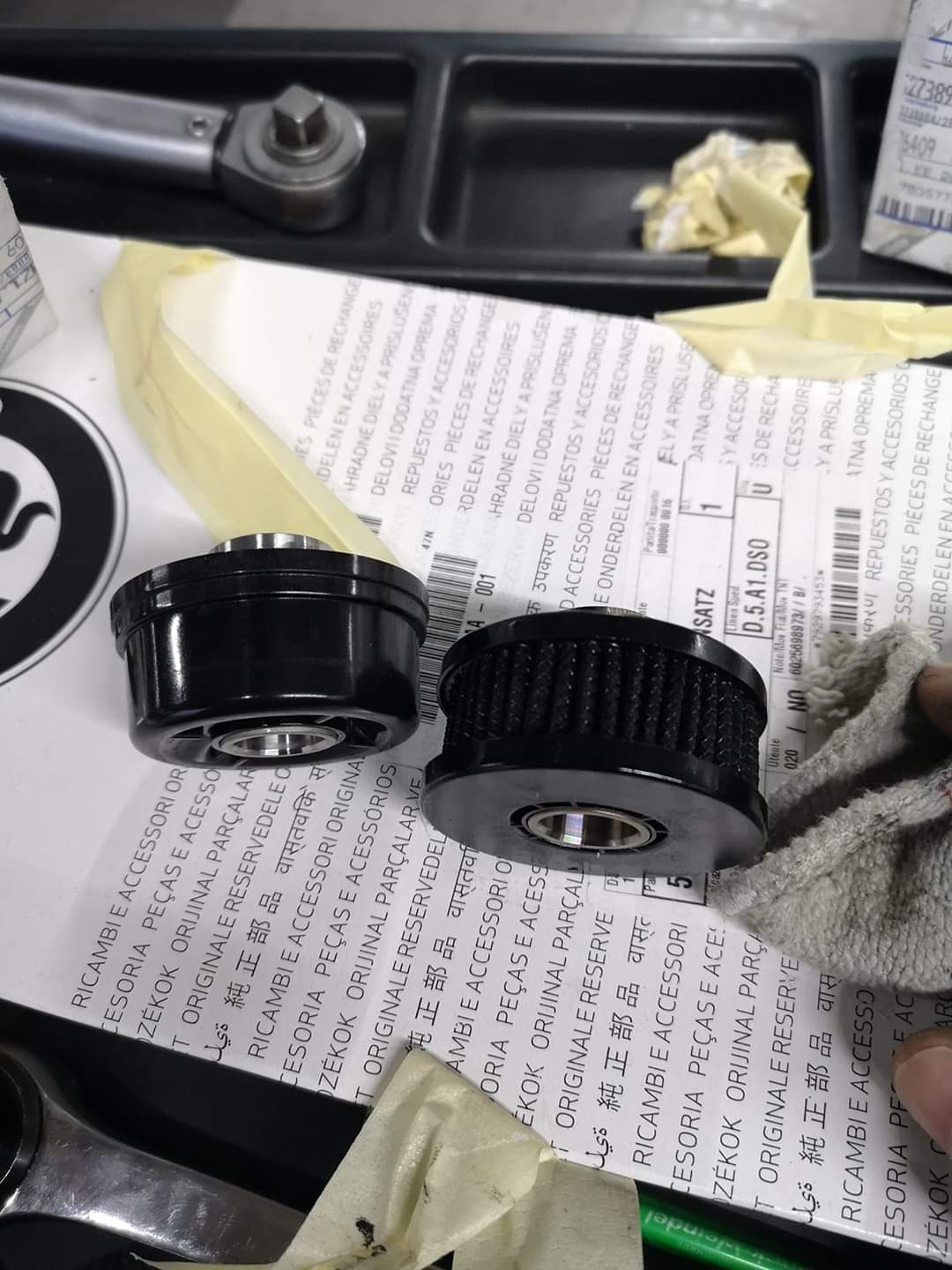

    No lascia perdere, la modifica al filtro centrifugo ha migliorato notevolmente il problema quindi direi al prossimo service di fare la sostituzione.

    Interessa tutte le Giulia fino al My2019. La sostituzione del filtro blow-by è prevista a 100.000 km ma personalmente vi consiglio di farla prima specie se avete la scatola filtro piena di olio.
    Il separatore centrifugo viene circa 50-60 €, il resto è manodopera.

    Old vs New

    Annotato per il prossimo tagliando/cambio olio.
