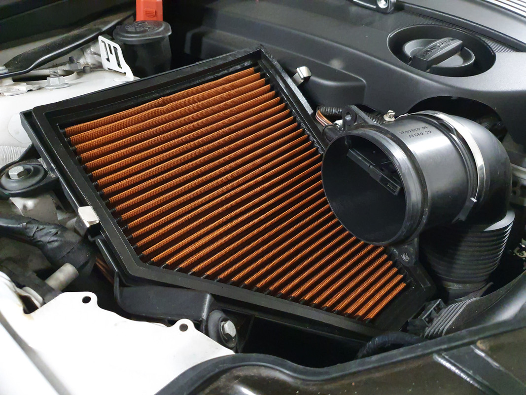

    Ragazzi.. Esperienze di filtro aria a secco?
    C'è solo il supercompetition oppure ci sono alternative? Vantaggi/svantaggi nell'uso di tutti i giorni?
    Qualcuno che lo ha provato ha notato differenze?

    Buonasera a tutti... Aggiorno un po' il topic che male non fa... :biggrin:
    Filtro aria supercompetition montato:

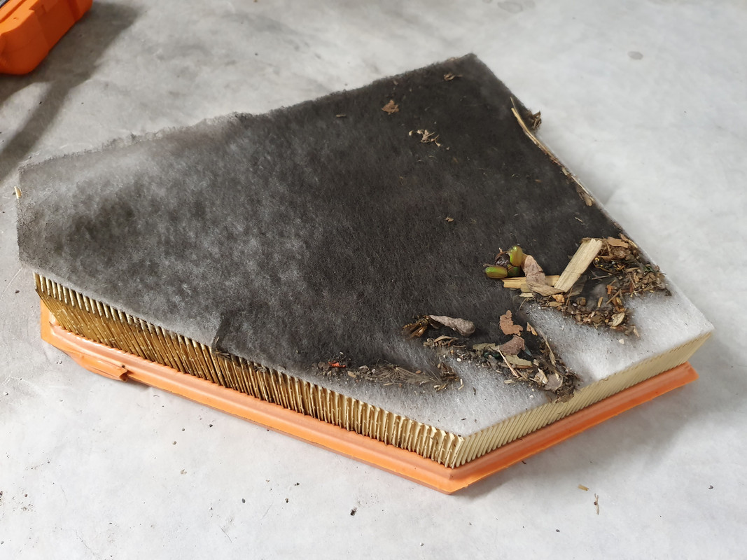

    E ovviamente quello di prima era leggermente sporco... :rolleyes:

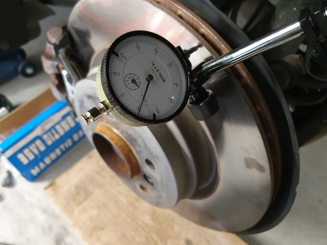

    Parlando invece di problemi più gravi, ho ancora quel fastidioso problema della vibrazione in frenata, proveniente (almeno a mie impressioni) dall'asse posteriore.... Ho portato l'auto dal meccanico che ha:
    - Pulito i cilindretti pinza
    - Cambiato i tubi freno
    - Rettificato i dischi freno posteriore
    - Controllato la presenza di eventuali giochi tra cuscinetto ruota, mozzi, silent block sospensioni, ecc.
    A quanto pare il problema persiste ancora, l'auto vibra quando si va a frenare in maniera decisa. La vibrazione è qualcosa che va a ritmo con il girare delle ruote, ed è come se la frenata fosse "ad onda", ovvero alterna qualche istante in cui frena di più e qualche istante in cui frena di meno, ovviamente a pari pressione del pedale del freno.
    In queste settimane, per scrupolo, ho controllato con il comparatore centesimale il gioco dei dischi freno su tutte le ruote:
    La misura è stata fatta mantenendo il comparatore in una posizione prefissata e facendo ruotare il disco freno. I risultati sono questi:
    - Disco posteriore sinistro: 2,5 centesimi di millimetro
    - Disco posteriore destro: 2 centesimi di millimetro
    - Disco anteriore sinistro: 1 centesimo di millimetro
    - Disco anteriore destro: 5-6 centesimi di millimetro
    Ora, poichè le vibrazioni venivano dall'asse posteriore, oggi mi sono messo a smontare i dischi posteriori. Avevo notato un punto nel quale entrambi i dischi facevano più fatica a girare ed ho scoperto la causa, era sporcizia nelle sedi dei tamburi. Ho quindi pulito e rimontato i dischi e ora questi girano perfettamente senza punti in cui siano presenti maggiori sforzi. Ho controllato i mozzi, dato loro una lubrificata e una pulita e sono ok. Ho poi proceduto con una pulizia dei cilindri di scorrimento delle pinze posteriori, pensando che le pinze potessero essere il problema.
    Tutte operazioni che fa bene fare, per carità, ma il problema persiste.
    A me viene ormai in mente solamente la pressione del circuito freni, che magari ha problemi ad essere mantenuta costante durante delle frenate sotto sforzo da parte del depressore, ma non è che sia molto convinto di ciò. :-k ](*,)
    Nei prossimi week end eseguirò una pulizia e un controllo anche dei freni anteriori dischi e pinze e dei mozzi ruota, ma davvero non so più dove sbattere la testa... Voi avete idee al riguardo?:rolleyes:

    Mi spiace ma no, non ho idee a riguardo...hai avuto modo di verificare che non siano ovalizzati i dischi? Capisco di cosa parli perché sul mio vitara è la stessa cosa...quando rallento poco prima di fermarmi sembra che usi il pedale del freno in modalità codice morse...

    I dischi posteriori sono appena stati rettificati... Provvederò in extremis a rettificare anche gli anteriori, ma ho l'impressione che sia una conseguenza e non una causa del problema..

    Normalmente la rettifica viene fatta sulle “facce”, ma mettiamo che per qualche motivo i dischi girino in maniera eccentrica ed ecco che potrebbe verificarsi una cosa del genere...oppure sto vaneggiando (che potrebbe anche essere una valida ipotesi).

    nelle frenate decise il disco si scalda e quindi potrebbe storcersi, a freddo potresti non notarlo, a sto punto cambia dischi e prova tanto per quel che costano

    I dischi sono stati controllati con il comparatore, sono a posto, e sono stati anche bilanciati al momento della rettifica.. Quindi lo escluderei....

    Sono d'accordo, ma sono convinto che il problema si ripresenterebbe. Quando avevo questo problema ho cambiato i dischi e le pastiglie. È andata tutto bene per qualche mese e poi il problema è tornato. Quindi c'è qualcosa che lo causa e non sono i dischi... Mi seccherebbe buttare via i soldi, sarebbe un palliativo ma non risolverebbe il problema...
