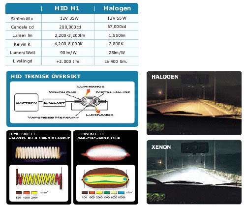

    il kit xenonlamp è un 35 WATT...come tutti i loro kit del resto....mentre io prima avevo le H7 alogene da 55 WATT :mrgreen:
    uff....ora ho già capito che venderò il kit per prenderne uno con xeno da 55 WATT #-o:mrgreen:
    scherzooooooooooo.....o forse no :-k
    se trovo qualcuno che mi prende sto kit....sicuro lo faccio :mrgreen:

    guarda che gli xenon anche se consumano 35w hanno una resa luminosa di 3 volte maggiore rispetto all'alogena... ;) /emoticons/wink@2x.png 2x" width="20" height="20" />

    appena svanisce sta cacchio di nebbia...smonto uno xeno e metto una alogena per fare una foto comparativa :wink:

    Davide la complichi,le mie erano da 35w e facevano una lucce pazzesca,quanti K hanno le lampadine?

    6000 K :wink: lo avevo detto anche negli altri post :wink:

    dovrebbero fare un'ottima luce,strano non la facciano
