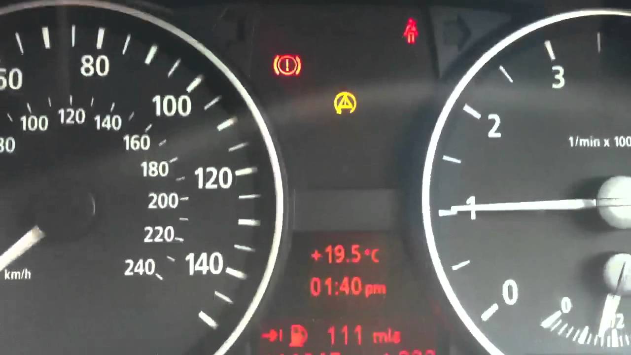

    Ragazzi oggi mi è successa una cosa strana. Mentre procedevo ad andatura molto tranquilla (60-70 km/h) all'improvviso mi si accendono due spie sul cruscotto, entrambe gialle, una sembra essere quella dei freni l'altra è quella del controllo trazione disattivato completamente. Mi era capitato un'altra volta circa 1 mese fa, poi lasciando la macchina in sosta e ripartendo il problema non si era più ripresentato fino ad oggi.
    Provando a dare un colpo all'acceleratore ho notato che davvero la macchina non ha davvero i controlli inseriti, adesso ho parcheggiato e la riprendo stasera quando esco da lavoro. Mai capitato a qualcuno?
    In pratica queste qui, ripeto entrambe gialle:
  16. SniperBMW
    22.538
    1.352
    30 Luglio 2007
    7.276.468
    Prova a guardare qui [​IMG]
    http://www.bmwpassion.com/forum/showthread.php?225374-accensione-spie-DSC-freno-a-mano-sterzo-attivo
    http://www.bimmerforums.co.uk/forum/f85/failed-dsc-your-e90-e91-e92-t41013/index2.html

  17. GianMsport
    GianMsport Secondo Pilota
    895
    78
    5 Aprile 2014
    281.071
    Bmw E92 320d Msport LCI
    Ciao Ale grazie per i link, avevo già iniziato a spulciare qualcosa e si passa da chi dice che basti una semplice pulizia al devioluici o ai sensori di pressione pneumatici a chi dice che ha cambiato una centralina per il modico prezzo di 1500 euro :gulp
    Proverò a farla controllare da un amico se il problema si dovesse ripresentare...
  18. mike.
    mike. Presidente Onorario BMW
    17.636
    1.022
    23 Giugno 2009
    585.157
    BMW 520 F11 M///
    Sensore sterzo che sta andando e dentro devio luci .
    Da fermo sterza fino a fine Corsa sia a dx e sx un paio di volte vedi se si spengono

  20. GianMsport
    895
    78
    5 Aprile 2014
    281.071
    Grazie mille, stasera provo e ti dico ;) /emoticons/wink@2x.png 2x" width="20" height="20" />
