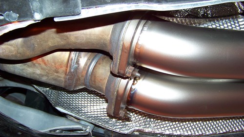

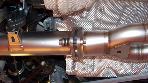

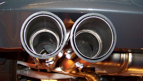

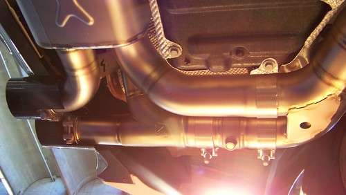

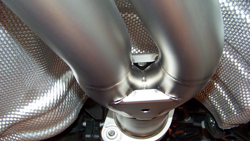

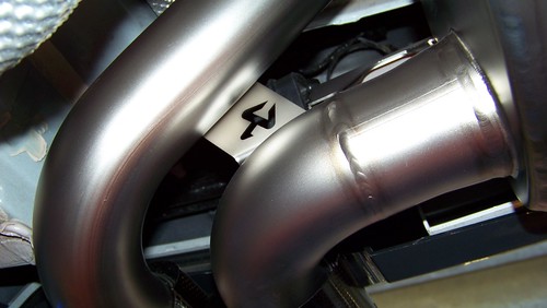

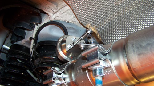

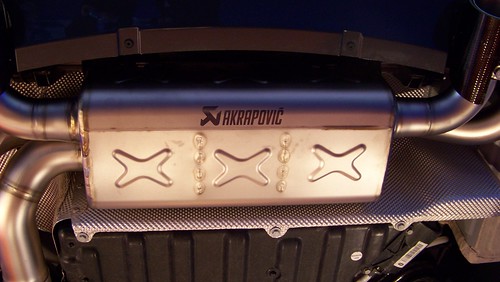

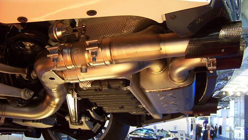

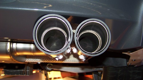

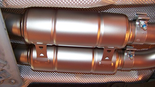

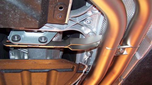

    Da 1addicts.com direttamente da Francoforte
  9. magnabuffi
    599
    4.104.908
    I collettori li fanno?
    Non sembra il diffusore posteriore di una 1M.
    Ultima modifica di un moderatore: 15 Settembre 2011

    Anche se non ho visto lo spaccato dello scarico escludo che facciano i collettori dato che sui collettori ci sono anche le turbine. Sicuramente lo scarico è dai downpipes in poi.
