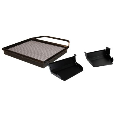

    Io fossi in Marco farei subito:
    - downpipes da 3" WAGNER
    - intercooler 335i WAGNER
    - Aspirazione AFE stage2
    - PROcede/JB4
    = 430cv... E macchina che finalmente si muove bene! ;) /emoticons/wink@2x.png 2x" width="20" height="20">
