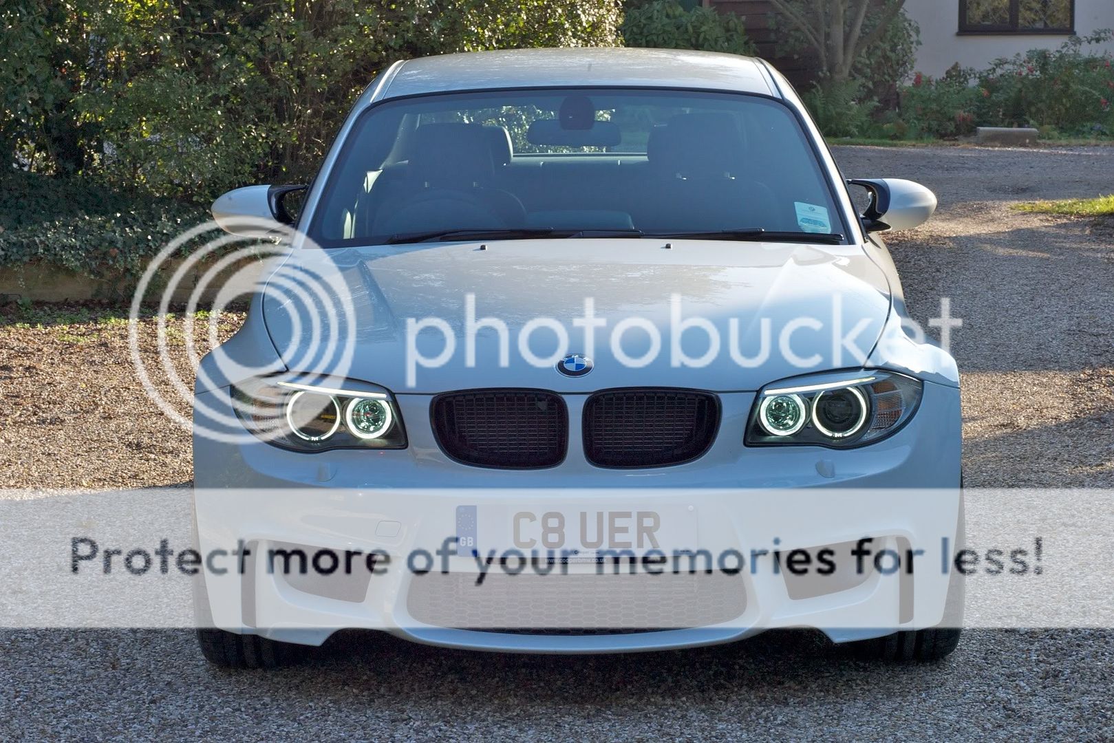

    Piu o meno come fecero qui (posto la foto per fare capire quello che succede sul lato freccia di entrambi e dal lato in basso opposto)
