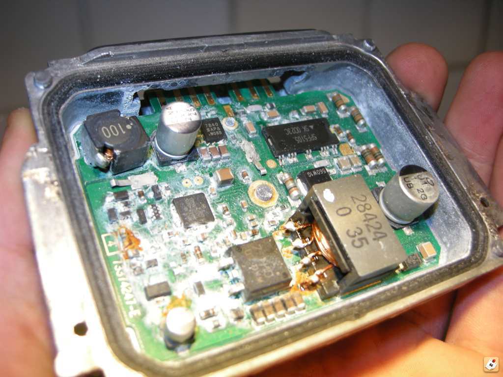

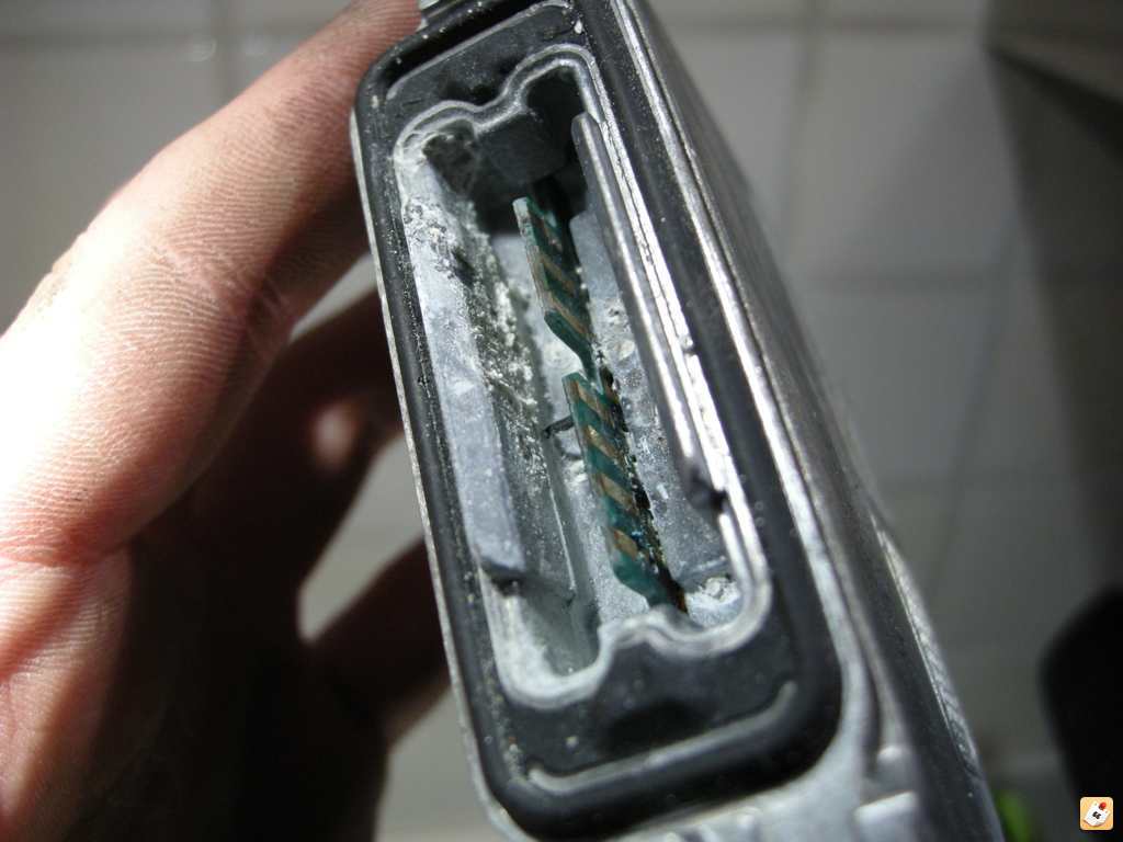

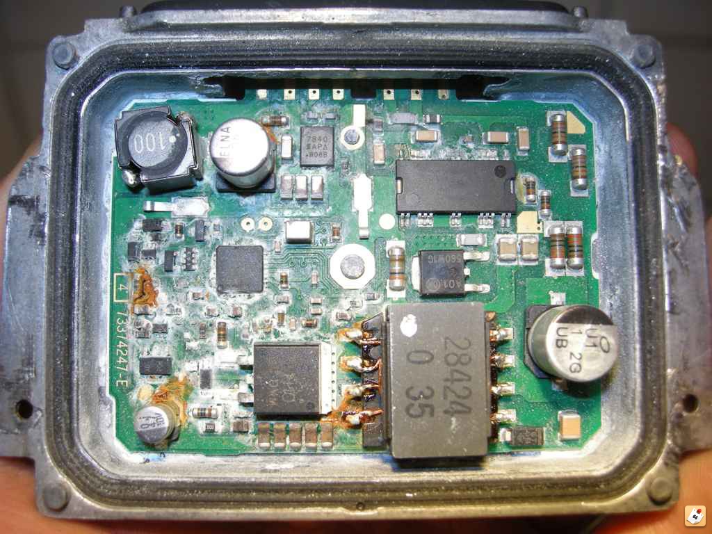

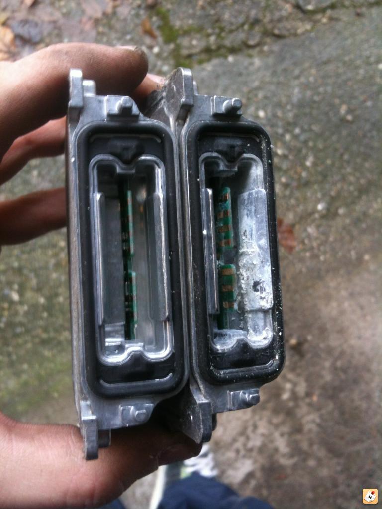

    Comunque purtroppo attualmente ho altre cose a cui pensare dell'auto......giovedi ho postmontato i fari bixeno che avevo preso usati e con la vanopiedi codificata da @megalo84 , post montaggio riuscito perfettamente grazie al suo aiuto ;) /emoticons/wink@2x.png 2x" width="20" height="20"> Non appena avevo finito di montare il tutto al faro di sinistra (quello che aveva la condensa secca) non si accendeva lo xenon....ho pensato inizialente che fosse bruciata la lampada o di fosse rotta (dato che li ho acquistati usati...) allora ho preso quella di quello destro che andava e l'ho messa nel sinistro ma niente...non andavano comunque. Ho ricontrollato tutta la procedura piu volte, pensando in un mio errore, ma niente...alchè mi sono convinto che ho vi era un problema nel cablaggio dalla lampada alla centralina ballast, oppure era la centralina ad essere andata. Ho smontato la centralina di sinistra mi sono accorto che era completamte ossidata. L'ho aperta e trattata con acido antiossidante, rimettendola a nuovo, ma niente...dev esser proprio bruciata...allora ne ho presa una su ebay a 80 euro spedita....(dato che mettendo qulla del faro destro che è funzionante in quello di sinistra funzionava perfettamente) :( /emoticons/sad@2x.png 2x" width="20" height="20"> quindi, dato che non ho voglia di dover rimontare ancora per poi dover smontare e dato che da me piove e non ho il parasassi anteriore sono senza macchina per una o due settimane finche arriva la centralina.
    Poi altra cosa che ho notato è nel faro di destra dentro la lente xenon, quando è accesa si vede all'interno della polvere/sporco...peró va beh :( /emoticons/sad@2x.png 2x" width="20" height="20">
    Vi aggiorneró con ulteriori foto non appena mi arriva la nuova centralina

    Ci credo che non funziona..
    Hai una foto dell'interno dell'altra centralina? Non so cosa sia quella specie di bobina marchiata "28424", ma vedo 8 saldature posticce o sbaglio?

    Visto com'era appannato il farò c'era da immaginarsi che la centralina fosse allagata!!!
