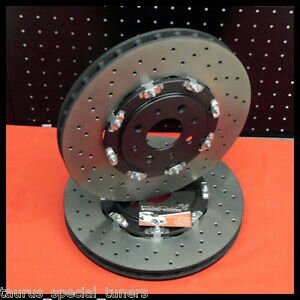

    Purtroppo no ... ...
    I flottanti sono quelli che hanno la campana di fissaggio in alluminio e il disco che è in contatto con le pastiglie come negli altri in ghisa ...
    Le due parti sono fissate da viti e tasselli ....

    Ho trovato una foto per farvi meglio capire ....[​IMG]

    Semi flottanti si però

    No Umberto, i nostri dischi freno sono fissi, non esiste semi flottante o flotta o è fisso.I dischi flottanti danno la possibilita al disco di spostarsi radialmente perchè non è corpo fisso con il mozzo, questo per evitare deformazioni dovute alle temperature:

    Ma voi siete sicuri che i nostri sono fissi ? Li avete mai visti smontati ? In bmw dicono che sono flottanti sulle m sport .... non ci voglio mettere la mano sul fuoco ma credo che fissi non sono di sicuro ....

    .. i nostri sono fissi ...
    i flottanti li vedi subito .. balzano agli occhi tanto sono aggressivi ...
    non vorrei che alcune versioni dei nostri bolidi ... montino i SEMIflottanti ...
    sono due materiali ( sempre ghisa e alluminio ) .. ma non hanno "flottazione" radiale ...
    la flottazione in questo caso è data dalla diversa dilatazione termica dei due materiali che s innesca dopo un uso moooolto intenso ...
    questo tipo di disco non ha avuto molto successo anche perché non ha portato miglioria significativa se non per il concetto di "masse sospese" inferiori rispetto alle originali ...
    ... nel mio piccolo resto sempre dell'idea che noi montiamo i fissi anche sulle versioni Msport ...

    eh si, ti confermo che i nostri sono fissi, molto fissi.

    Avete ragione i dischi sono fissi e non flottanti , li sto vedendo adesso ..... l'importante è riconoscere gli errori [emoji106]

    Umbè se sono un corpo unico sono fissi.....:wink:
    Quoto sul movimento radiale dei flottanti per ovviare a deformazioni conseguenti all'innalzamento temperature.

    Lo so bene Gianni , mi ricordavo però di aver visto tempo fa al centro del disco qualcosa , oggi ho avuto la conferma che sbagliavo
