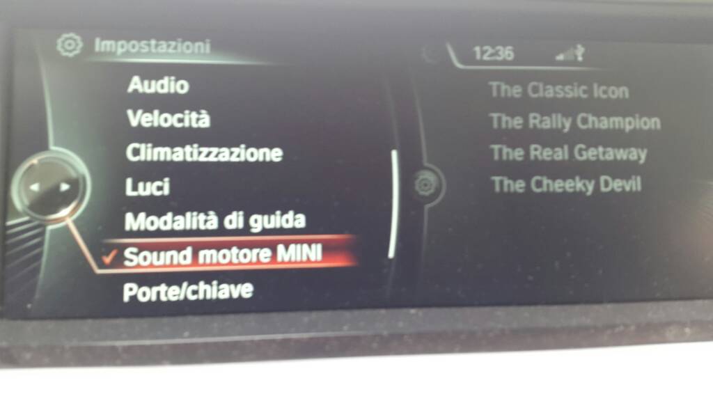

    Ho smanettato un po con esys ... e mi è apparsa questa nuova opzione ... ..
    Cosa avrò combinato secondo voi ? ...

    9.425

    [emoji23][emoji23][emoji23][emoji23][emoji23][emoji23]

    184.664
    BMW 525d F11
    Ahahah ahahahahahha muoio!!!!
    Semplice, hai cambiato macchina!
