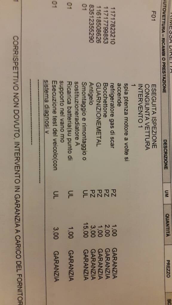

    Chi mi ha seguito tempo fa ... ha potuto notare che ho avuto per qualche ora una spia errore accesa sul tachimetro e sul idrive ... con successiva diagnosi fai da te ho rilevato i seguenti errori ...
    Programmato intervento presso concessionaria ... risultato è il seguente ...
    Intervento in garanzia ... ok ... ...
    Ma adesso mi chiedo ... dalla bassezza della mia ignoranza ...
    Ma la valvola egr ha un radiatore a se .... e quindi anche un liquido refrigerante ??? ... ...
    E poi
    .. mi hanno ricaricato la batteria ? Perché ? ...

    Intervento in garanzia ... non perché in conce sono dei buoni samaritani ... ma perché ho la.garanzia 24 mesi ... sia chiaro ....

    Cosi recuperano soldi

    Esatto.
    È un piccolo scambiatore di calore messo prima della valvola egr per raffreddare i gas di scarico prima di essere riciclati nel motore.
    Però il liquido che arriva è sempre quello del radiatore.
