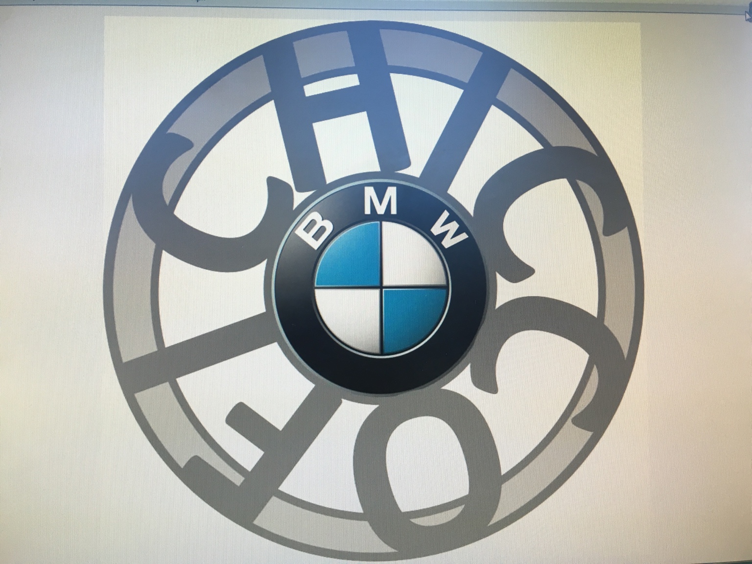

    Ecco una preview dei nuovi cerchi di [MENTION=7248]chiccofi[/MENTION] [​IMG]
    Ok lo ammetto.. a scuola ero una capra a disegnare e power point non è proprio lo strumento adatto... e mettiamoci anche che fotografare uno schermo non è un colpo di genio...
  13. chiccofi
    6.718
    672
    29 Ottobre 2007
    Firenze
    46.986.697
    La F11 di RobyBS ! ...
    muoio

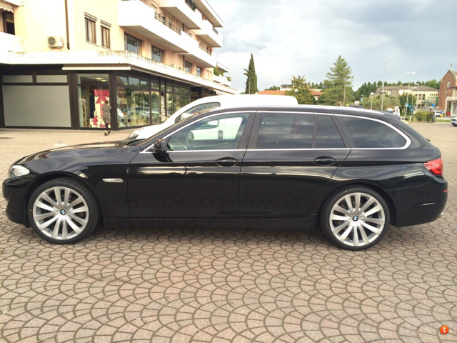

    Ciao! Ti confermo che vanno bene, con la mia precedente F11 sono andato al collaudo in motorizzazione per inserire a libretto i 20" con dei cerchi che montavano su F07

    Caxxo ci stanno proprio bene

    Anche a me quelli in foto piacciono molto.
