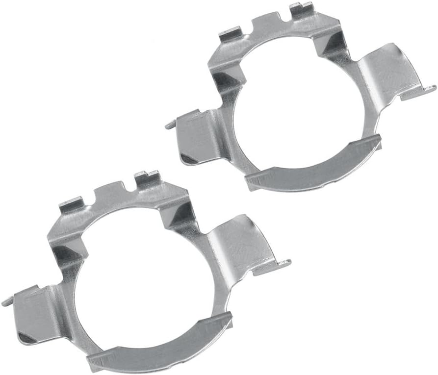

    Roby ti sei ricordato di prendere anche gli adattatori per le h7 led?
    A RobyBS piace questo elemento.

    Ottime recensioni, saranno sicuramente ottime.....l'adattatore lo devi prendere a parte, non ti arriva nella scatola!!
    PS posso capire l'upgrade alle luci della retro.....ma gli stop? Non ti piacciono cosi come sono?

    Per il discorso dell'adattatore ... dici che è obbligatorio ? ... hanno lo stesso attacco , perché dovrei prendere un adattatore ? .... scusa l'ignoranza ... :confused2

    Leggi qui ----> :drinking:
    A ricciolino porcellino e RobyBS piace questo messaggio.

    in ultima, ti servono gli adattatori perchè sul connettore della lampadina alogena cè una molletta che tiene in posizione la lampada, visto che il connettore lo vai a collegare sui fili e non sulla lampada led i serve l'adattatore per tenerla in sede.
    scusa il pippone, spero sia cosa gradita. ciao
