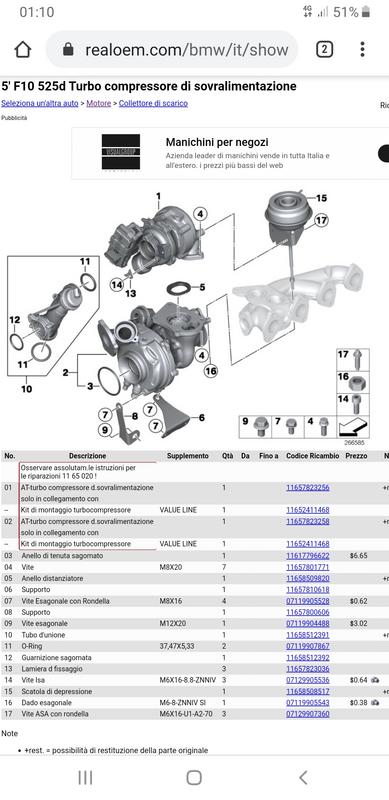

    Questo tubicino se scollegato fa "ripartire" il motore... quando è collegato il motore gira solo al minimo e se acceleri il motore si "affoga" e fuma nero tanto nero ...
    Collegato a quella cosa rotonda che devo capire cosa è...

    Dovrebbe esserci l'attuatore della turbina

    Quella cosa rotonda è una delle camere a depressione che controllano le turbine.
    Ne hai una che regola la pressione, una che controlla il bypass della turbina piccola e una che controlla un wastegate.

    Ecco qui Roby

    alla luce del fatto che scollegando il tubicino proprio quello " indicato " dal numero 15 della prima immagine ... la macchina riprende il normale funzionamento ( per normale intendo che la macchina va , ma va molto più "spompata" e sale di giri molto più lentamente del solito ) e invece quando è collegato il motore si limita a girare al minimo e fumare ...
    dite che sarà sufficiente cambiare appunto il componente 15 ?
    o il problema potrebbe essere più "a monte" del componente , visto che a valle tutto va bene ?
    il dubbio mi viene , perchè se è una camera di depressione e non crea depressione ( per questo quando è collegato il tubo , il motore non va bene ) ... è appunto qualche membrana della camera che non fa il suo lavoro , oppure la camera e la membrana lavorano bene ma a monte del componente non si crea il dovuto o non dovuto apporto di aria ? ...:confused2

    Se segui il tubicino arriverai a una valvola simile a questa
    Questa valvola viene comandata dalla centralina e crea il vuoto nella camera di cui parlavo prima, azionando il meccanismo.
