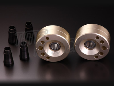

    I camber plates della Dinan però non sono sufficienti per avere un buon allineamento alla perpendicolare della ruota anteriore quando è impegnata in curva, qui ci viene in soccorso time attack con questo prodotto:
    Costa 400 euro spedito, non è poco ma è di ottima fattura, va inserito all'interno del tension strut e ne aumenta il caster, quindi il camber negativo a ruote sterzate.
