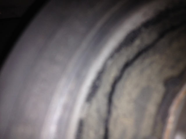

    Dovrei fare il lavoro anch'io.
    Già l'anno passato era screpolata e le cinghie sono piuttosto cotte.
    Ma non ho la pistola da camion ne l'attrezzo per bloccare la puleggia.
    Sopratutto non vorrei spendere un capitale, le corteco non le ho trovare a meno di € 170.

    Porc. Sapevo di doverla cambiare, ma non credevo fosse ridotta così male. Eppure solo un 20gg fa era ancora integra, anche se presentava da un bel po' molte piccole crepe superficiali...
  14. nivola
    nivola Top Reference
    18.829
    11.330
    6 Aprile 2008
    موليز
    Eh, si...direi che è giunta la sua ora.... :( /emoticons/sad@2x.png 2x" width="20" height="20" />

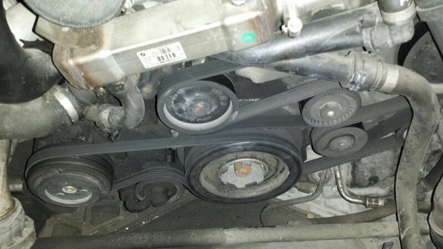

    Ho smontato un po' di pezzi per valutare meglio la
    situazione.
    Oltre alla puleggia e alle cinghie due cuscinetti su tre sono alla frutta, la pompa non ha alcun rumore o perdite, ma un piccolo gioco.
    La lista dei pezzi si allunga.

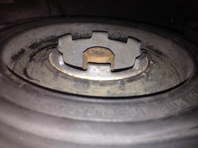

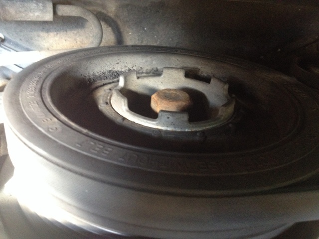

    Ho mandato la "sonda" in perlustrazione... Ho legato una cordicina all cellulare e calato in modalità video.
    Be non so fra 20 gg ma ora è perfetta solo la screpolatura della gomma ma superficialissima!
    Però ora la domanda intelligente è: ma tutte le cricche sono a vista? Perche sennò altrimenti...
  18. beckervdo
    56.029
    4.453
    609.512.646
    Kia Sportage HEV 2023
    E' li il bello. Di solito i punti di cricca partono dal punto più debole dell'intero assieme.
    Ora la puleggia è consta di due componente concentrici. Dove si sviluppa la maggior forza di rottura o possibile strappo?
    La fisica ci dice che il momento non è altro che una forza applicata ad un braccio rispetto al punto di applicazione. Più si è lontani dal punto di applicazione della forza più momento si genera.
    Quindi la forza più elevata, lavorando a ritroso, è applicata sulla periferia della puleggia.
    Se il materiale fosse omogeneo le onde di rottura si propagherebbero in maniera uniforme dall'esterno verso l'interno.
    Ma il materiale omogeneo non è...
    Ergo...
    A meno di non fare un'indagine strutturale ai raggi X io ti consiglio semplicemente di cambiarla :D /emoticons/biggrin@2x.png 2x" width="20" height="20" />
