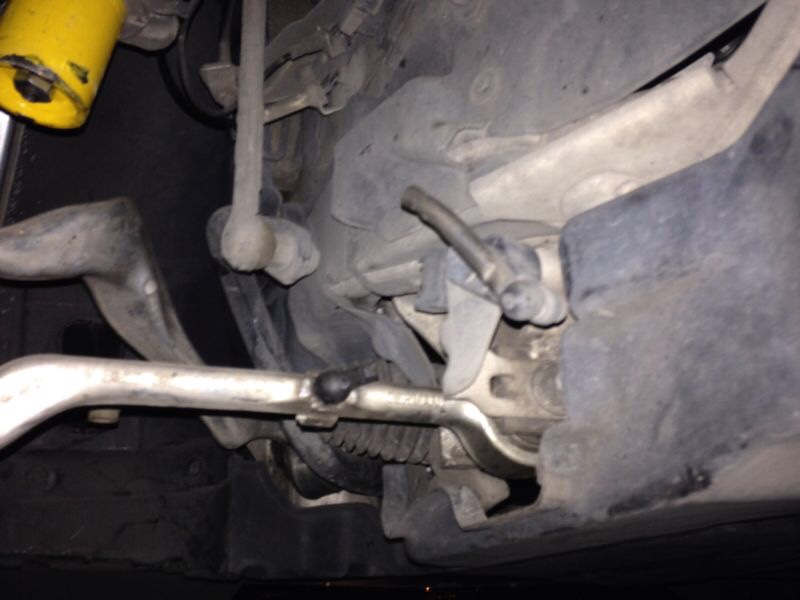

    Puoi dirmi qualcosa di più? Solo uno? Un sensore?
  2. SniperBMW
    22.539
    1.351
    30 Luglio 2007
    7.276.468
    Non sono molto pratico: credo che sia solo uno sul lato sinistro.
    E' un cavo che va ad attaccarsi ad un braccetto.

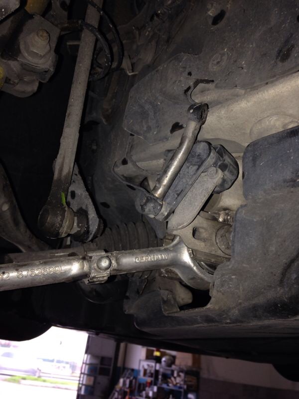

    Davanti c'è solo quello ;) /emoticons/wink@2x.png 2x" width="20" height="20" />
    Fai presto, sterza la ruota e guarda il braccetto, vedi subito secè attaccato.
    Se la trovo ti posto una foto
  6. MB7
    MB7
    21.426
    1.177
    23 Marzo 2010
    8.529.301
    La bestiolina di luke-e93 330d m sport
    Eccolo, deve essere agganciato al braccetto ;) /emoticons/wink@2x.png 2x" width="20" height="20" />
