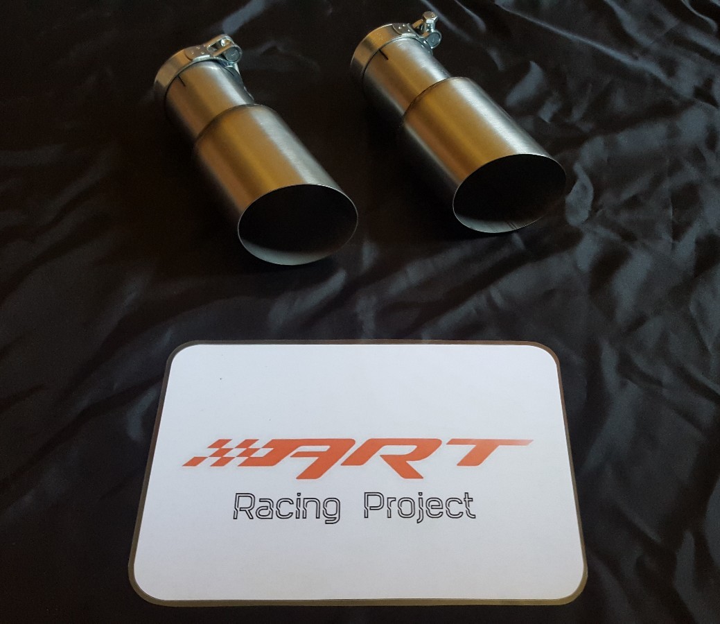

    Ah dimenticavo!! I terminali (da 100) che prenderò saranno questi
    https://www.ebay.it/itm/Finali-Scar...564133?hash=item467484b225:g:v3AAAOSwfpVZNcSl

    guardati anche i terminali trapezioidali della M550D
    A brrrr10 piace questo elemento.

    No no quei terminali li odio ^_^^_^=P
